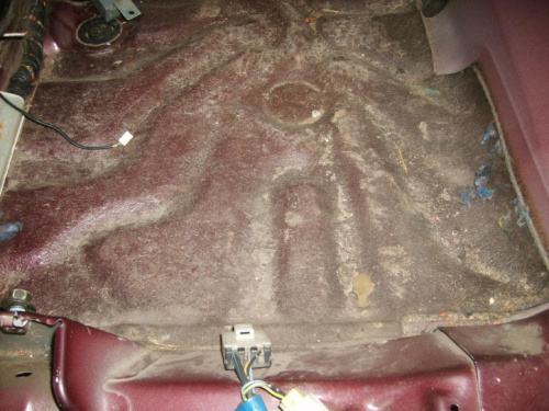

Jakie macie sposoby na wilgoć w aucie? skrapla mi się aż na szybie...

na słońce i pootwierać co sie da (dywaniki też wyjąc)

ja kupiłem w biedronce osuszacze i wożę w samochodzie 2szt

mało praktyczne-chlorek wapnia faktycznie spija wode z otoczenia ale do zastosowań samochodowych to takie sobie - z mokrej podłogi nie wypije

Suszenie teraz trochę problematyczne :P
Zastanawiałem się nad osuszaczem powietrza. w auto wsadzić, zostawić na trochę. No i te granulki pewnie trzeba będzie rozsypać... a dywaniki to jasna sprawa, żeby wyciągnąć i suszyć...

te granulki transpirują wode ale jednocześnie same sie pomalutku rozpuszczają- nie proponuje tego rozsypywać bo jest drastyczne dla metalu. Granulki powinny byc w woreczku z fizeliny i umieszczone w podstawce tak by było wyżej dna.

kup worek pelletu za całe 15 zł za 10kg , rozsyp pod dywaniki i po sprawie , wchłonie wszystko

ogrzewania się używa :)21 do tego tzreba sobie odprowadzenia wody udrożnić :)2

przyznam że w montku nie mam pojęcia :D jeszcze tego nei rozbierałem :)21
ale jak znam życie w najniższym punkcie podłogi przy każdym człowieku w aucie :)21 logika tak by nakazywała :)21

cholera szukałbym w okolicy słupków i podsufitki :)21 :)21

Jak widać odpływy zrobili i ... zakleili :D

OK, pellet działa.
Dzisiaj temp spadła do -4 (#@%$!@#%@#%)
Szyba zawsze na mrozie zamarzała i z zewnątrz i w środku. dzisiaj tylko z zewnątrz :)
