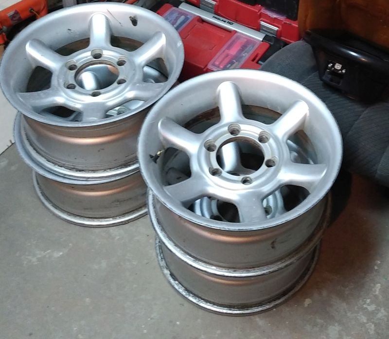

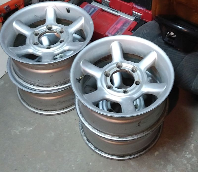

Ale za to juz u mnie w garazu:

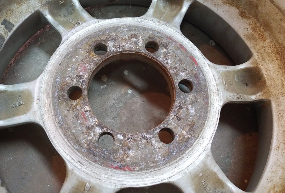

Postprzez Jake » 24 kwi 2020, 00:11

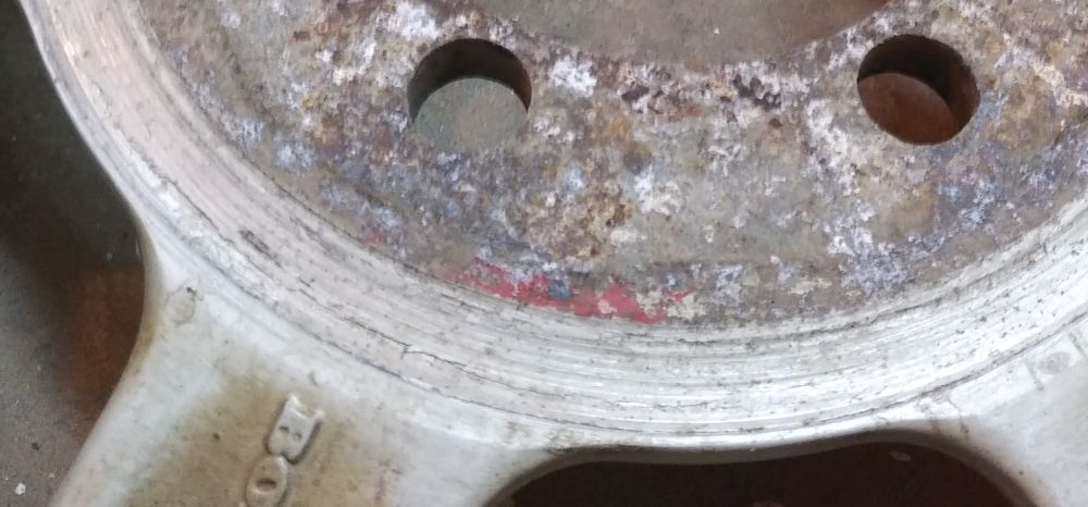

Tak to generalnie wygląda:
Zdjecie jest takie sobie, ale widac jasnosrebrne wytarcie miedzy płaszczyzna mocowania felgi a ramionami. Typowe sfrezowanie o nierównej poszarpanej powierzchni przez ocieranie o cos....
No aż sie prosi to zeszlifowac na gładko, napawac TIGiem i stoczyć na tokarce do felg... Tylko to beda spore koszta.
Re: Felgi aluminiowe 16" 6-ramienne
Postprzez Legend » 24 kwi 2020, 02:02
jak dla mnie wygląda na powierzchowne i na powierzchni, która nie dotyka piasty- nie robiłbym tego.
Postprzez Jake » 24 kwi 2020, 02:07
Legend napisał(a):jak dla mnie wygląda na powierzchowne i na powierzchni, która nie dotyka piasty- nie robiłbym tego.
Tak, to jest poza płaszczyzną przylegania. Jutro sporbuje suwmiarka zmierzyc glebokosc tego rowka, ale krzywizna jest dobrze wyczuwalna palce, a płaszczyzna nierówna. Odlew jest w tym miejscu dosc gruby, wiec nie sadze by to mocno wpływało na wytrzymałośc. Ale w oczy kłuje. Ewentualnie moznaby to poprostu stoczyć na gładko bez napawania. Zebym mial pod ręką tokarke na która wejdzie felga to sam bym to w moment zrobił.

Postprzez Quentil » 24 kwi 2020, 02:18
W tym miejscu przetarcia się nie spodziewałem. Osobiście bym to zostawił jak jest lub jeśli bardzo by mnie korciło to zlecił do wyrównania na tokarce. W napawanie nie chciałbym się bawić, chyba że od razu z wyważeniem na 0.

Postprzez Jake » 24 kwi 2020, 02:56
Prawda?! Takie totalnie nieoczywiste miejsce na koncetryczne przetarcie. Dwie fegli sa tak załatwione. Na fotach jest ta gorsza, druga wyglada lepiej
Dzieki za opinie Panowie, wyglada na to, ze jestem troche przewrażliwiony i nie jest wcale tak źle. Na pewno tego tak nie zostawie, bo bedzie mnie to drażnić nocami, a i estetycznie wyglada beznadziejnie. Felgi i tak beda piaskowane/malowane bo wygladaja tak sobie, poza tym ranty i wnetrza otworow centrujacych trzeba by delikatnie przetoczyc, bo sie utleniły i nie są idealne. Musze znalezc w okolicy kogos kto robi takie rzeczy.

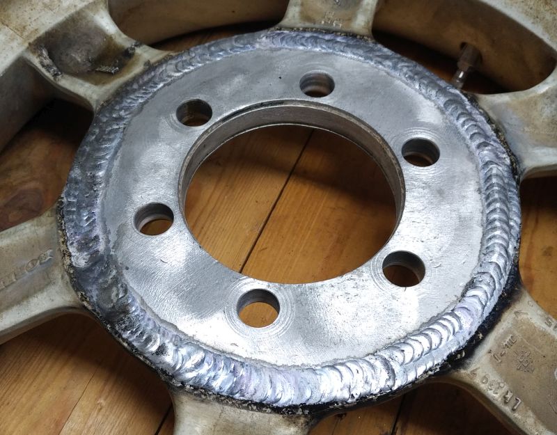

Felgi wstepnie wyczyszczone szczotka druciana na szlifierce, wiekszosc tlenków zeszła momentalnie, otwory centrujace proste i czyste, to samo gniazdo nakrętek :)2
Gadałem ze spawaczem, który spawał mi kolektor dolotowy w 4R i stwierdził ze nie ma problemu zeby to ładnie napawać, podwiozłem mu obie uszkodzone felgi, bardzo ładnie napawał te miejsca TIGiem, przy czym wzial rozsadne, nieduze pieniadze. Wrzuce moze w poniedzialek zdjecia jak to wyszło, bo zapomnialem zrobic, a leza na garazu. Teraz tylko musze je gdzies wrzucic na tokarke/wytaczarke zeby zebrac nadmiar spoiny.
Re: Regeneracje uszkodzonych felg aluminiowych
Postprzez Jake » 17 cze 2020, 23:57
Wyczyszczone i napawane:
Koszt 50zł/2 felgi.
Poszło dzis do tokarza, bedzie do odbioru w przyszlym tygodniu - zdam relacje.

mcgiver napisał(a):ciekawe ile Cie skroją za toczenie.
35zł za sztuke. Po 2 miesiacach czekania w koncu podobno stoczyli (bo wie Pan, czasu nie bylo itp. itd.) tylko felgi maja na drugim zakladzie. Maja pod koniec tygodnia przywiezc to odbiore.
Postprzez Jake » 29 sie 2020, 01:14

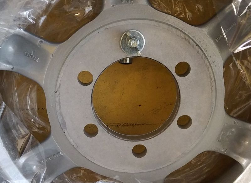

Wyszło tak:
Ino teraz wszystkie cztery do piachu i lakierowania.

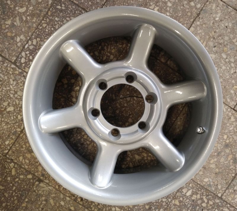

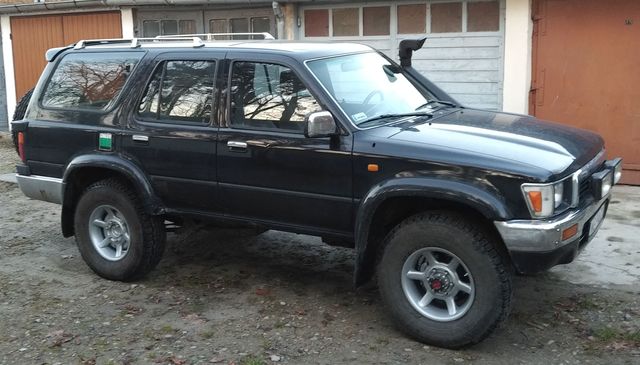

Postprzez Jake » 07 paź 2020, 20:34
Tymczasem komplet do 4R już gotowy po piaskowaniu i malowaniu.
Tak wyszło:

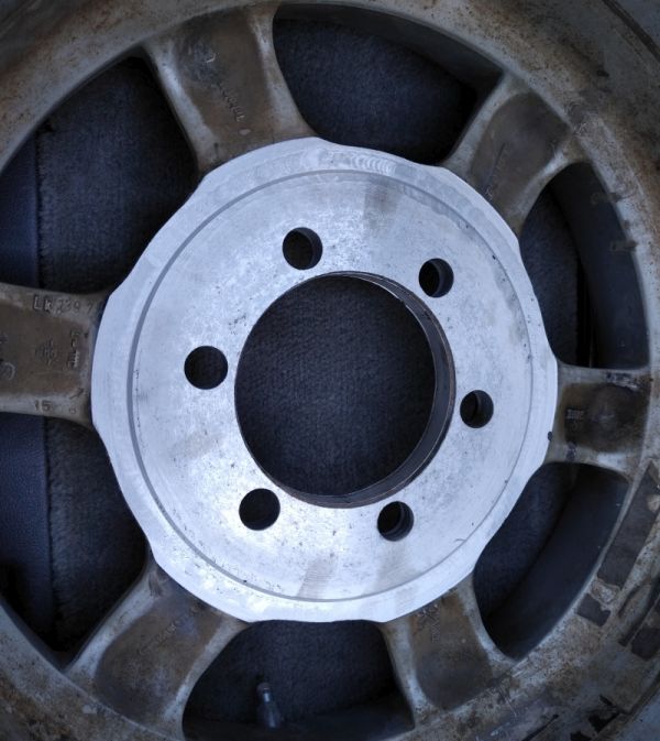

A tu ta najgorsza felga od środka po napawaniu i toczeniu:

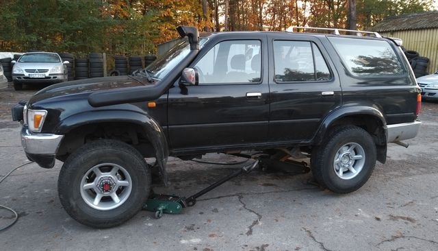

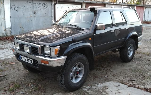

Postprzez Jake » 06 lis 2020, 01:53

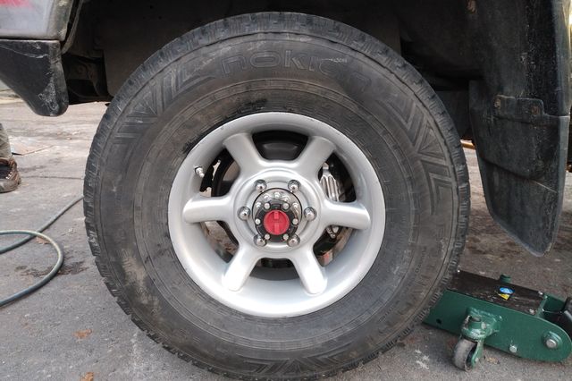

Doczekały się ;)
Jestem mega zadowolony, strasznie mi sie podoba jak wyglądają. Jak lubie stalowe trojkąty tak uwazam ze na tych wyglada o wiele lepiej.
Juz wiem skad od srodka byly uszkodzenia ktore pokazywalem na zdjeciach. Te felgi maja dziwny profil od srodka. Mijaja sie z zaciskiem hamulcowym o piczy kłak. Przez moment bałem sie ze w ogole nie wejda, ale na szczescie nic nie ociera. Ale jest blisko, naprawde blisko.
Postprzez Legend » 06 lis 2020, 02:35
to ja dobrze widzę, że taki tojtoj miał bębny z tyłu?
