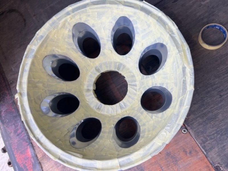

Oryginały miały czarne otwory więc jeszcze trochę jest z tym zabawy. Chciałem to najpier pomalować na czarno i dopiero potem zrobić proszkiem, ale typ z lakierni mnie uświadomił, że lakier w piecu się wygotuje. Zatem na całości jest klar, potem papier 2000 do jego zmatowienia w miejscu otworów, czarny mat i na to połysk w klarze. Wyszło zadowalająco - jutro jadę po taśmę, którą sie lepiej układa na rantach bo z takim oklejaniem czas pracy przy 1 feldzie to jakieś 2,5h z malowaniem na gotowo.

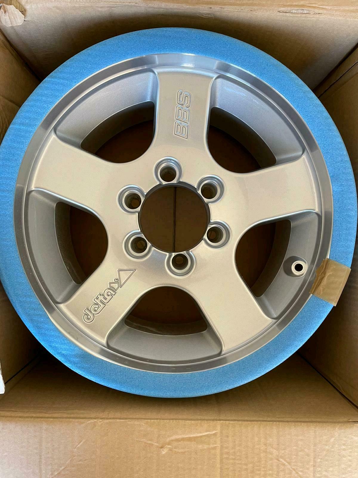

wg mnie ideałem felgi są te 5-cio ramienne z delty4x4 i takie też mam, więc po co wszystko stawiać na tej samej feldze :) Tu będzie mix, orurowanie Irmscher, progi Irmscher, felgi ORC i poszerzenia Excentric.

Przypomnisz ktore z delty masz na mysli? Gdzies pamietam ze pokazywales, ale nie moge teraz znalezc fot na forum.
Re: Regeneracja felg aluminiowych
Postprzez Legend » 07 paź 2023, 08:25
jasne, teraz myślę, jak spolerować rant bez ruszenia farby na całej feldze bo jest w ładnym stanie. Felga ze zdjęcia jest nówką - na niemieckim ebay ktoś to kiedyś sprzedawał ze jakąś kosmiczną kwotę [2 tys eur]

Calkiem ladna, jakie ona ma ET?
Postprzez Legend » 07 paź 2023, 23:42
były różne, moja ma coś -35 więc bez poszerzeń mocno by wystawała
