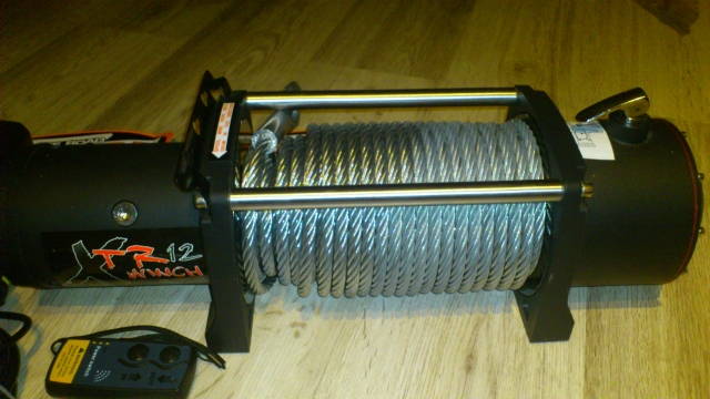

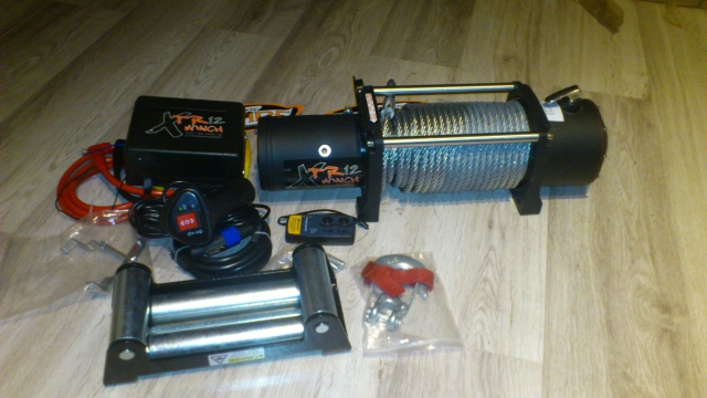

Ja też zapytam o fajny zderzak pod wyciągarę ale do dziadka. Akurat wczoraj dostałem w prezencie od przyjaciół wyciągarę xtr12 :)21 i teraz muszę coś wyskrobać z blachy na przód... nie wiem czy przerabiać aktualny zderzak czy robić nowy. Może ktoś ma taki i poradzi co i jak... :)2 :)

Postprzez skiczu » 17 cze 2012, 12:01
Tak to wygląda mniej więcej viewtopic.php?f=2&t=1475&hilit=zderzak&start=75 a dorzucę jeszcze fotki "skromnego" prezentu od przyjaciół :)2 :D ...

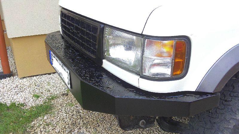

Postprzez mariusz_nasz » 29 lip 2012, 13:33
Witam
Przedstawiam mój wynalazek. Zderzak wykonany z blachy 3mm, płyta pod wyciągarkę na z blachy 6mm wzmacniana kątownikiem.

Postprzez piotrck » 30 lip 2012, 07:38
Lodołamacz
Re: zderzak stalowy
Postprzez skiczu » 30 lip 2012, 08:32
Spory... :-D

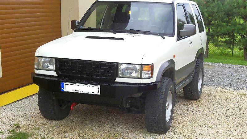

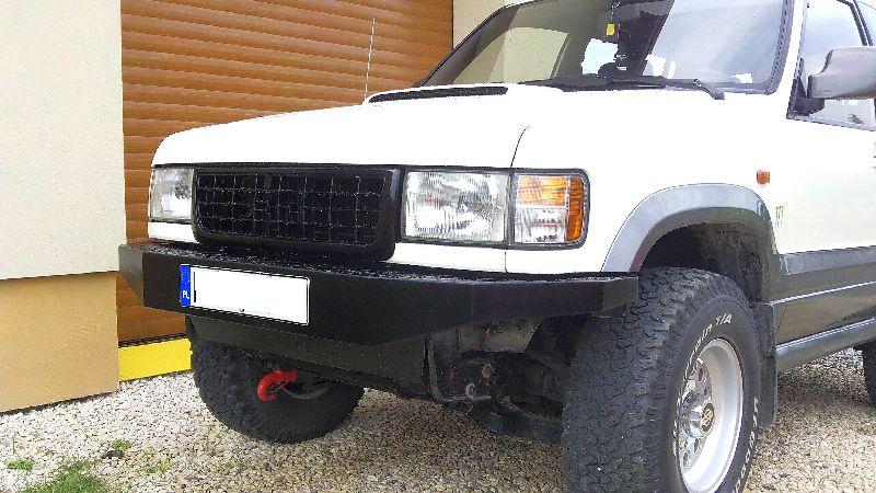

Postprzez seb_81 » 05 sie 2012, 13:54
Mój Monterey i zmiana zderzaka na stalowy.

Re: zderzak stalowy
Postprzez PiotrR » 05 sie 2012, 14:19
:)2 Zderzak bardzo mi się podoba, czy wyciągarke jakąś planujesz.
Re: zderzak stalowy
Postprzez seb_81 » 05 sie 2012, 14:28
Nie użytkuję ekstremalnie samochodu wiec doszedłem do wniosku ,że jest mi zbędna.
