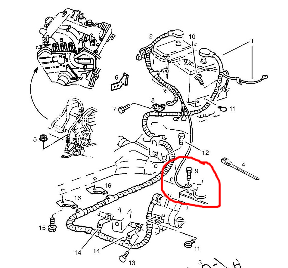

Panowie, a przy okazji sie spytam Was o taką rzecz nie dającą mi spokoju.
Z wiazki idacej do alternatora wychodzi mi przed wtyczka i przed kabel-oczkiem kreconym do "+" na altku, taki kabel grubszy (na grubosc podobny do tego co idzie do alternatora) o dlugosci okolo 20cm zakonczony kabel-oczkiem ... i on tak poprostu sobie dynda, a nie widzę gdzie mogłoby to kabel-oczko być przykręcone ... widać że od dawna tak sobie dynda, bo cale brudne jest ... jakiś pomysł ? po rysunku wyglada ze to dodatkowa masa, gdzie powinna być przykręcona zatem ? do ramy ? do budy ? do silnika ? ciezko mi po tym rysunku dojsc :/
chodzi o ten zakreslony na czerwono:

Jeśli kabel jest czarny to masa... przykręcasz do ramy w okolicy alternatora
Powinien tam być nagwintowany otwór.
Może dlatego nie masz ładowania... u mnie po dokładnym oczyszczeniu oczyszczeniu miejsca styku oczka i ramy ładowanie wzrosło o 0,2 V:)

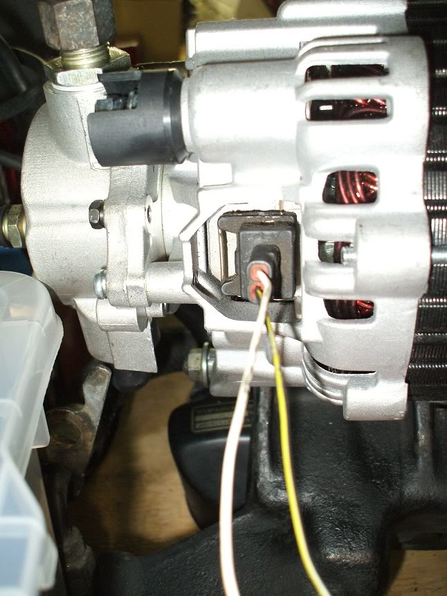

Alternator mam z kostką 3 pinową .
Chciałbym podłączyć 95A z kostką dwupinową L-W jak podłączyć by zgasły kontrolki?

A więc okazało się że nie stykał biało-zielony kabel przy wtyczce, za akumulatorem .
Nowy alternator pięknie śmiga 95A na razie musi wystarczyć.
