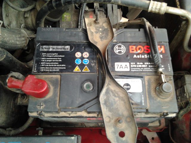

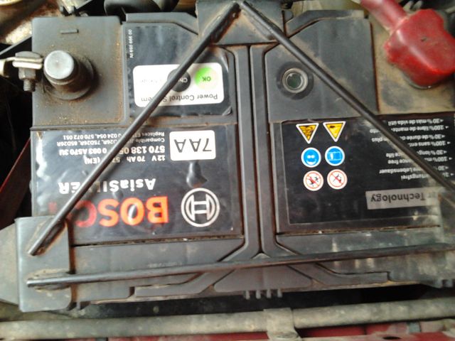

Postprzez Maryś » 17 mar 2013, 20:48
2012-02-18 10.09.33.jak-zmniejszyc-fotke_pl.jpeg (56.55 KiB) Przeglądane 32232 razy
2012-02-18 10.09.18.jak-zmniejszyc-fotke_pl.jpeg (55.06 KiB) Przeglądane 32232 razy
A ja kupiłem auto z aku Bosch silver i złego słowa nie powiem śmigają aż miło :)2
