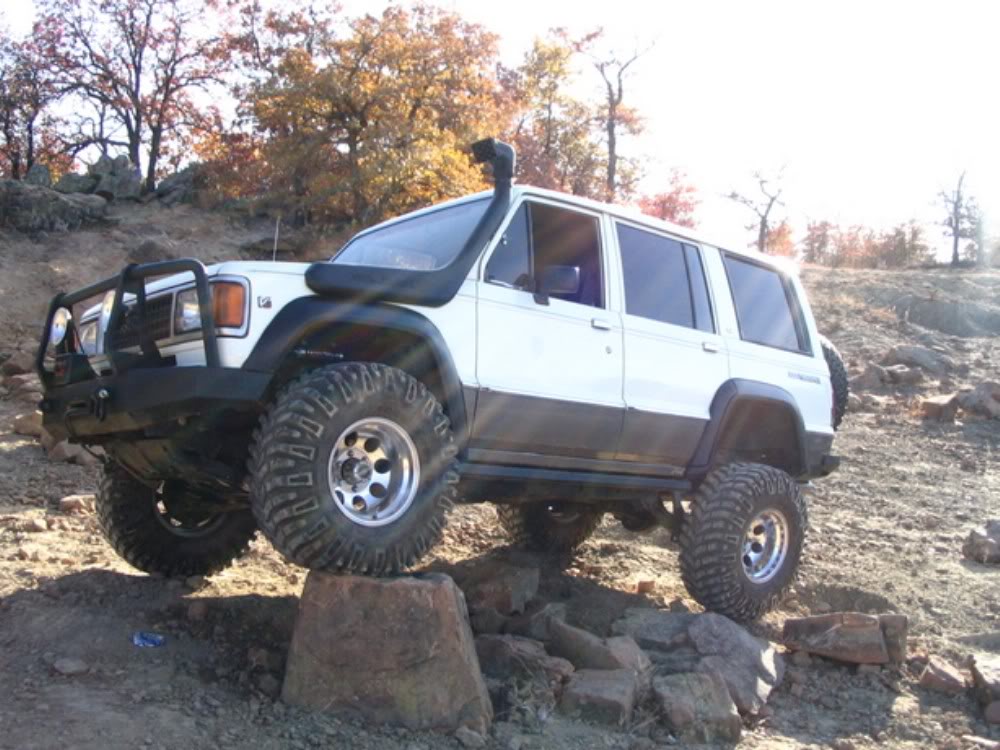

Postprzez Ralfi 4 » 24 lut 2015, 23:18
ale który z tych tańszych zaadoptować do starego troopka nadal nie wiadomo.... :(
Lepsze stare bez bajerów, niż te nowe dla frajerów.
Ralfi 4
Posty: 112
Dołączył(a): 08 wrz 2014, 20:03
Re: Snorkel
Postprzez korf » 25 lut 2015, 08:25
Do starego Trooper najlepiej zrobić samemu, jest bardzo dobre dojście.
Re: Snorkel
Postprzez frendzel » 25 lut 2015, 09:05
ale mało atrakcyjnie to wygląda
frendzel
Posty: 299
Re: Snorkel
Postprzez pablos » 25 lut 2015, 10:11
http://www.4x4wire.com/forums/showflat. ... ber=863096 ładnie spasowany pochodzi LR Dyskoteki 2,5 TD seria 200
PS wujek Google bywa bardzo pomocny :lol:
Tańszą opcją wykonania będzie wizyta w sklepie wodno - kanalizacyjnym, zakup "kibel rury" PCV, trochę rzeźby w "G.....nie" i gotowe :D

Re: Snorkel
Postprzez korf » 25 lut 2015, 11:28
frendzel napisał(a):ale mało atrakcyjnie to wygląda
Można kupić chromowaną rurę, wpuścić prosto na podszybie i dokupić daszek, albo... można kupić oryginał Safari.
