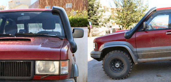

najładniejszy snorkel do MOnterey'a jaki widziałem :)
monterey snorkel.jpg (36.01 KiB) Przeglądane 55772 razy

Zakladam Snorkel. Otwor wewnetrzny wedlug szablou wychodzi mi dosc nisko i to niestety na niezbyt plaskiej powierzchni blachy. Spojrzycie prosze czy to na pewno dobre miejsce zanim zrobie otwor?
Re: Snorkel w 3.1TD
Postprzez miras7 » 03 cze 2018, 17:53
Przyłożyłem to podwójne kolanko z zestawu i tam wierciłem otwór. Jeśli to ma być w otworze tego płaskownika to chyba nie bardzo
Re: Snorkel w 3.1TD
Postprzez Jake » 03 cze 2018, 18:21
Dokladnie tam. To jest szablon do wywiercenia otworu w poprawnym miejscu.
Porownuje to sobie ze zdjeciami kolegi danti i nie moge nigdzie dostrzec zebym popelnial jakis blad...
Re: Snorkel w 3.1TD
Postprzez Jake » 05 cze 2018, 01:07
Snorkel zalozony, miejce wedlug szablonu bylo dobre, ale mialem lęki i sprawdzalem 5 razy czy spasuje sie z elementem w nadkolu, czy bedzie dobrze z lacznikiem do puszki itd.
Rebus przetloczenia w miejscu otworu rozwiazany. W tym miejscu powinna byc idealnie prosta blacha. To na zdjeciu to nie jest przetloczenie, a w rzeczywistosci wyglada to znacznie bardzej krzywo niz na zdjeciu. Auto po prostu mialo kiedys dzwona z lewego przodu i naroznik budy calkiem ciekawie sie pogial i pogufrowal. Na blacharce sie nie znam, nie mam pojecia czy da sie to wyciagnac, ale jestem absolutnie pewien ze raz mi sie nie chce, dwa chyba nie ma to zadnego sensu. Wymlotkowalem blache, naprostowalem ile dalem rade, nawiercilem otwor, wyrownalem krawedzie i zalozylem rure. Pasuje ;)
Przy okazji gdyby ktos kupowalem chinski snorkel z JanPol4x4 w KRK, to generalnie na pierwszy rzut oka wszystko jest jak trzeba. Sam snorkel jest z mocnego lekko elastycznego tworzywa, szablon jest prawidlowy, otwory wychodza tam gdzie powinny byc. Krzywki przylaczeniowe tez sa jak trzeba, wszystko do siebie pasuje i montaz jest dosc prosty. Nie pasuje za to blacha mocujaca snorkel do slupka drzwiowego. Otwory maja za maly rozstaw, a sama blacha jest ciut za krotka. Nic jeszcze nie wymyslilem w tym temacie, jutro bede sie z tym tematem meczyl i moze cos wymysle. Nie zakladalem tez blaszki mocujacej lacznik do puszki, bo nie starczylo mi czasu, jutro okaze sie czy pasuje?
