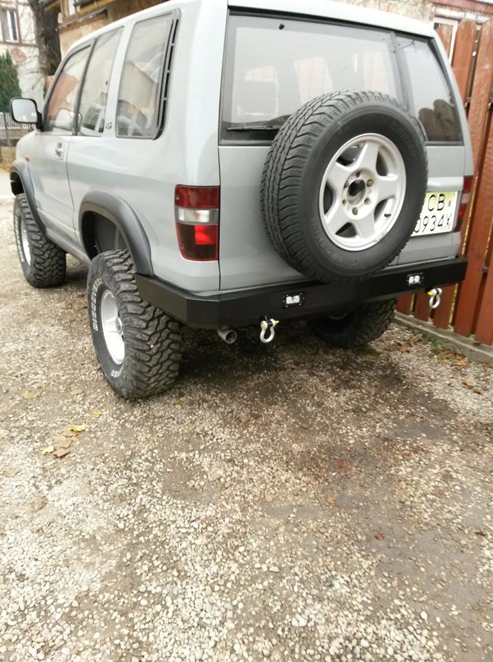

Re: zderzak stalowy
Postprzez chevidan » 05 lis 2015, 22:00
zderzaczek zawieszony

Re: zderzak stalowy
Postprzez ksenia » 05 lis 2015, 22:18
Wyszło super :)2

Re: zderzak stalowy
Postprzez PiotrR » 05 lis 2015, 22:47
Re: zderzak stalowy
Postprzez DeluxeOFF » 06 lis 2015, 17:12
Muszę to nazwać po imieniu, JAKI ZAJEBISTY!!! :lol:
