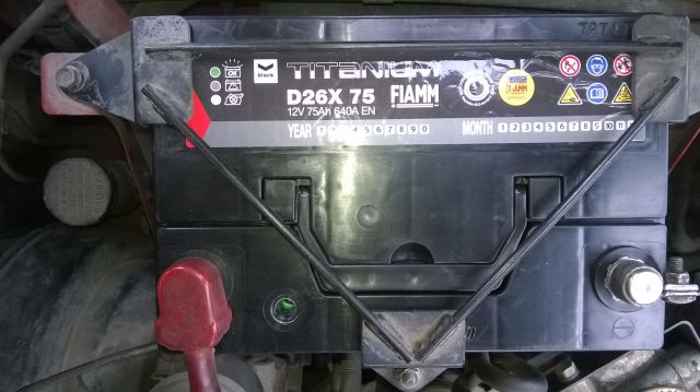

Postprzez mcgiver » 10 paź 2017, 19:51
ostatnie kilka dni to jest jakas masakra , pasmo niepowodzeń:
w sobotę po południu po drodze ze zlecenia instalka gazowa przestała działać , i na oparach dojechałem do stacji paliw :)3 , stwierdziłem że mam to w dupie i trzeba się napić, dobrze że kumpel i brat doszli bo bym sam pił :lol: .
W niedziele po podpieciu lapka okazało sie że jeden wtrysk z listwy matrix odmówił posłuszeństwa :evil:, naszczęście w matrixie hd344 jest zapas bo to listwa 4cylindrowa, ale to już k...a trzecia cewka przez ostatnie 35tyś km.
Po kalibracji stwierdziłem że coś jest nie tak bo obroty wysokie , silnik kuleje, myślę: acha pewnie któryś czujnik poszedł się jebać, reset ecu nic nie dał.
Dziś przed południem odpalam auto, aku wyjebane :)3 .
20 minut ładowania 4A i aku gada, (więc wiadomo jaka tam już jest pojemnosc skoro od zera do odpalenia 4A naładowało w 20minut 110AH), obroty wysokie , silnik ma czkawke , pojechałem pozałatwiac parę tematów przyjeżdzam spowrotem , na warsztacie przestawiałem konstrukcje do malowania , deska z kanału się przesuneła , konstrukcja straciła równowagę , jeb okno wyjebane szkło sie sypie :evil:, a tu coraz zimniej, mysle zajebisty fart :)3 ,
dobra trzeba wkońcu wymienic to aku pojechałem i kupiłem https://www.olx.pl/oferta/akumulator-lu ... 0eacb070de
włozyłem aku , odpalam, wreszcie kręci jak pojebany , wszystko cacy obroty wysokie sie zgubiły , pojechałem na przejazdżkę i wszystko smiga zajebiście bo jeden problem zgłowy na razie , ale WTF :roll: niech ten tydzień juz się kończy , ale jeszce okno trza zaszklić...:roll:
Posty: 2633
