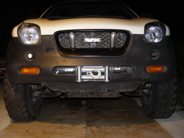

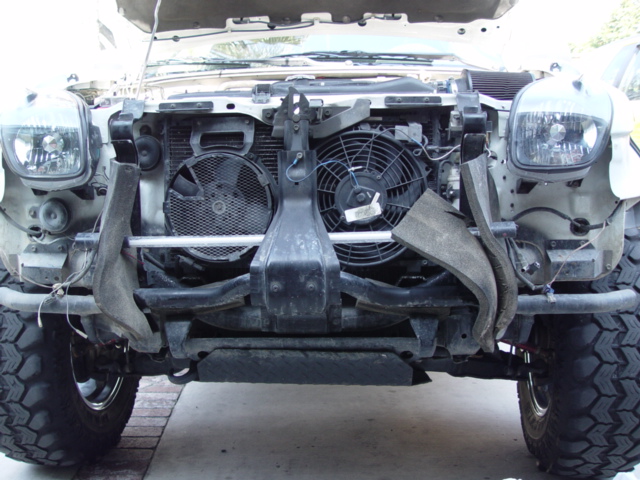

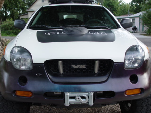

W ISUZU VEHICROSS-ie da się ukryć całą , a zbudowany jest na bazie Troopera . Tak chciał bym to mieć w moim Trupie :)2 .
A tak poza tematem to zaje... mi się podoba Vehicross :)2 , szkoda że w gre wchodzi tylko import z US :( ... , koszta powalają :roll: .
