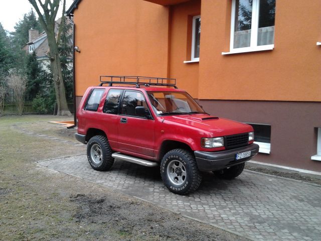

Ok to trochę informacji na temat mojego bagażnika.
Głównym założeniem podczas budowy było zbudowanie bagażnika dachowego na który zmieszczą się trapy, koło zapasowe i kilka skrzynek, gdy był on budowany paare lat temu auto jeszcze startowało w rajdach przeprawowych, gdzie auto praktycznie co rajd opierało się na trawersach bagażnikiem o drzewa (naprawdę wiele przeszedł) dlatego posiada on dosyć wysoki pełny reling. Bardzo podczas budowy pomagały mi zdjęcia jak zrobić mocowania bagażnika z tej strony http://myweb.cableone.net/bcanderson/trooper/Roofrack/Roofrack.html Więcej informacji puźniej.

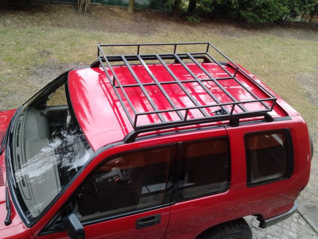

Postprzez Maryś » 10 mar 2012, 16:23
2012-03-10 10.26.34.jak-zmniejszyc-fotke_pl.jpeg (59.23 KiB) Przeglądane 45958 razy
2012-03-10 10.25.35.jak-zmniejszyc-fotke_pl.jpeg (63.58 KiB) Przeglądane 45958 razy
Od wczoraj mam coś takiego, :)21 teraz motam jak poskręcać do relingów :roll:

Re: Bagażnik dachowy
Postprzez pocieszny » 10 mar 2012, 16:25
fajne relingi :)21 :)2

Maryś, może cybanty jakieś Ci podejdą...?
Postprzez Maryś » 10 mar 2012, 16:46
Dzięki :)21 Tak właśnie kombinuje :)2 w planach jakieś lampy i może blacha jakaś na spód. Relingi zostają :)21
Postprzez PiotrR » 11 mar 2012, 08:52
Witaj. Ile masz miejsca pod bagażnikiem w najwyższym miejscu dachu.
Postprzez Maryś » 11 mar 2012, 11:24
:? No nie mierzyłem ale tak jak widać to z 5 cm będzie a może i więcej bo kiedyś po nim łaziłem :)21
Postprzez PiotrR » 11 mar 2012, 11:57
Jak skończysz mocowanie to zmierz dokładnie. :) Podoba mi się bagażnik na relingach, ale chciałbym móc pod nim wozić długie trapy i zachować przy tym jak najmniejszą wysokość całej konstrukcji.

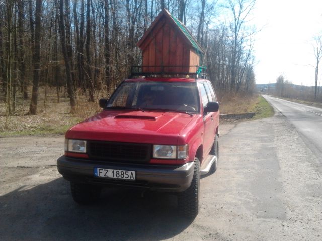

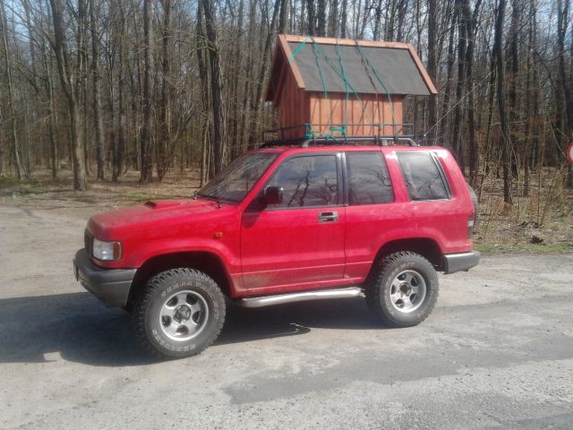

Postprzez Maryś » 27 mar 2012, 07:21
2012-03-26 12.24.30.jak-zmniejszyc-fotke_pl.jpeg (62.2 KiB) Przeglądane 45835 razy
Bagażnik przetestowany :)2 Niezły domek co? :)21 Teraz to prawdziwa wyprawówka ;)

Postprzez PiotrR » 27 mar 2012, 09:28
:)2 Masz drabinke czy wspinasz szię po łańcuchu. ;)
Postprzez Maryś » 27 mar 2012, 11:50
2012-03-26 12.23.52.jak-zmniejszyc-fotke_pl.jpeg (52.34 KiB) Przeglądane 45825 razy
Drabinki nie ma :shock: każdy włazi jak umie :)21

Postprzez PiotrR » 27 mar 2012, 22:45
Bagażnik super namiot też solidny. :)2
