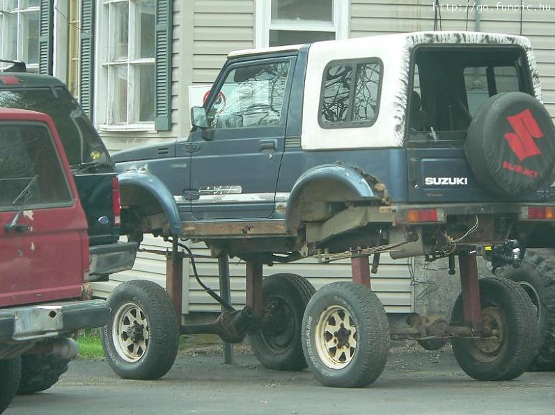

Postprzez kugel » 04 cze 2010, 22:23
A ja znalazłem ciekawy sposób ( :lol: ) na lift zawieszenia ... W prawdzie to nie tropek , ale może sie komuś :?: przyda. ;)
kugel
Posty: 384
Lokalizacja: Usa
Re: Lift 2"
Postprzez croochy » 04 cze 2010, 22:43
kuszaca propozycja :)21
lift 7 cali
Postprzez Wieża30 » 05 gru 2010, 19:35
Wieża30
Posty: 380
Re: lift 7 cali
Postprzez skiczu » 05 gru 2010, 20:39
Ciekawy jestem czy nie ma problemu z przeniesieniem napędu. Poza tym ciekawie rozwiązano system dźwigni dla drążka skrętnego na wahacz.
Re: lift 7 cali
Postprzez croochy » 06 gru 2010, 11:14
pytanie co do ma na celu
prześwit pod grucha mostu został taki sam
Re: lift 7 cali
Postprzez kugel » 06 gru 2010, 12:00
:? ... ale łatwiej jest w byle zakręt na dwóch kołach wchodzić :lol:
kugel
Posty: 384
Lokalizacja: Usa
Re: lift 7 cali
Postprzez max667 » 06 gru 2010, 12:03
można jeździć po większych strumykach bez obaw że przemoczy się skarpetki :twisted: ?
ISUZU TROOPER '90 2,8 TDI
max667
Posty: 123
Lokalizacja: świętokrzyskie
Re: lift 7 cali
Postprzez Wieża30 » 06 gru 2010, 16:39
tak tylko to dodałem może ktoś z was odwarzy się coś takiego zamocować :lol: :shock: :?
Wieża30
Posty: 380
Re: lift 7 cali
Postprzez kugel » 06 gru 2010, 16:53
Zawsze to jakiś sposób , w sumie rozwiązanie ciekawe , ale jak dla mnie , to troszkę masakrycznie wyglądają te wszystkie " patenty " posklecane na śruby :roll: .
kugel
Posty: 384
Lokalizacja: Usa
Re: lift 7 cali
Postprzez croochy » 06 gru 2010, 18:13
to już lepiej i bardziej wydajnie zrobić SAS
Re: lift 7 cali
Postprzez Wieża30 » 06 gru 2010, 21:50
no masz racje , niema jak to mosty
Wieża30
Posty: 380
Re: lift 7 cali
Postprzez croochy » 06 gru 2010, 22:15
jeszcze na zwolnicach :twisted:
Re: lift 7 cali
Postprzez skiczu » 06 gru 2010, 23:05
Spotkaliście może jakieś mosty ze zwolnicami pasujące do starego Troopka?
Re: lift 7 cali
Postprzez croochy » 06 gru 2010, 23:26
bez rzeźby to chyba nic nie pasuje ;)
