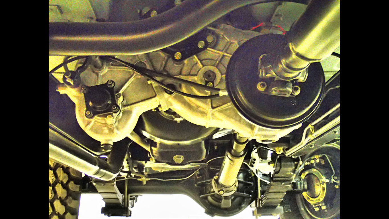

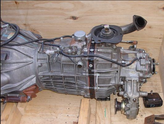

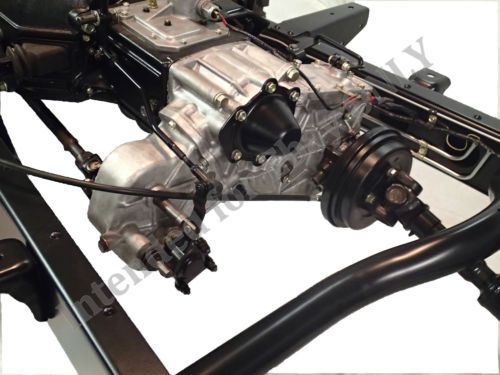

Zdarzaja sie samoróby, które w jakiś mniej lub bardiej udany sposób podłaczają się z dodatkowym wałkiem w tym miejscu, co myślałes, najczesicej jak sie chce tanim kosztem zrobic PTO i mechaniczna winde do zmoty. Natomiast wszystkie fabryczne PTO ktore widziałem, były robione w taki sposob, ze z boku skrzyni, zwykle po przeciwnej stronie niz wyjscie przedniego wału jest okienko, z ktorego mozna odkrecic zaslepke i przykrecic przystawke, ktora ma zebatek odbiorcza, sprzęgiełko i wyprowadzenie na wajhe/linke do załaczania.
Tak to wyglada na przykladzie
TLC J40
i TLC J80
PTO photo.JPG (51.67 KiB) Przeglądane 6388 razy
W obu wyprowadzeni przedniego wału jest po drugiej stronie wiec nie widac za bardzo na foto.
Tu jeszcze fota od spodu, co daje lepszy oglada. Tez jakas TLC, ale nie pomne jaka.
