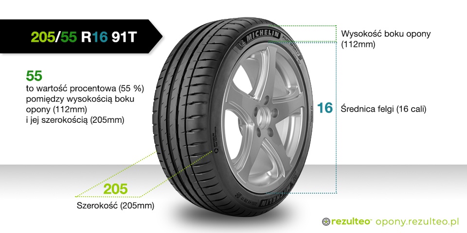

To jeszcze jedno pytanie: 245 i 265 to sa szerokości opon. Natomiast jak rozumieć 65, 70 i 75? To sa wysokości mierzone od felgi do bieżnika?

Jest to % szerokości, mierzone od rantu felgi do bieżnika

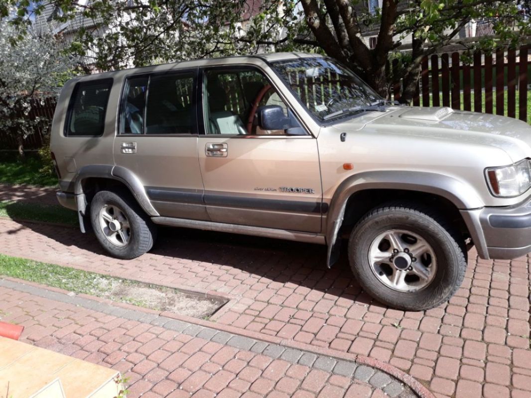

Bierz 265/75R16, chwile temu miras wrzucał zdjecie swojego Troopa właśnie na Nokian Rotiiva w tym rozmiarze. :)2

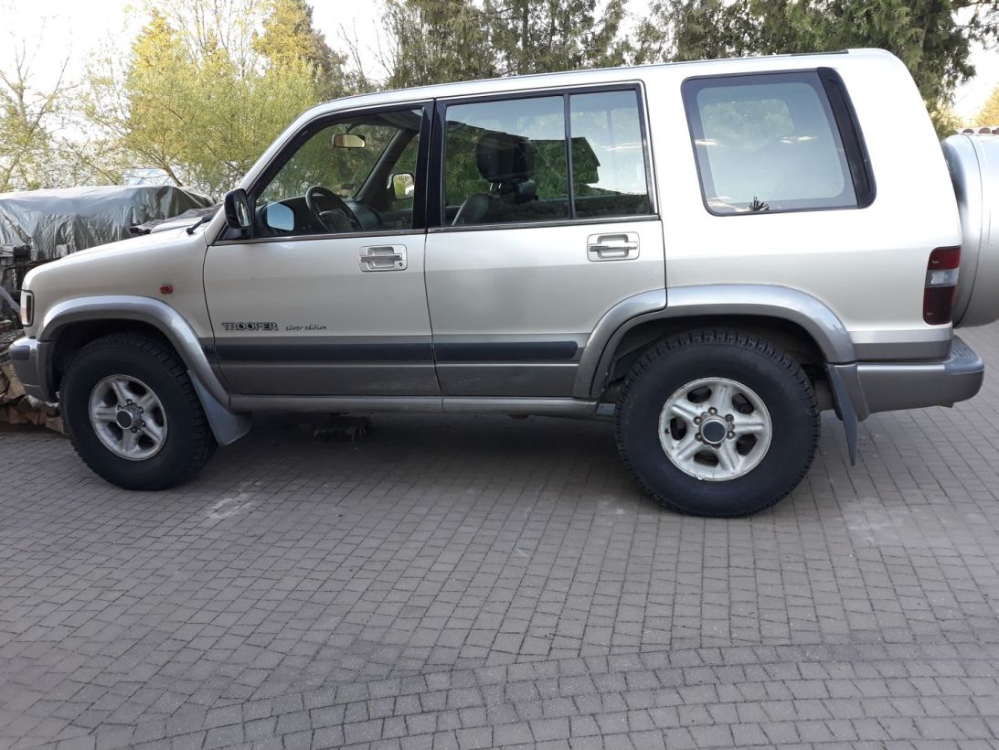

Postprzez krzyko66 » 12 maja 2020, 20:41
Oponki zmienione :D U Was też trzeba było mocno je doważać? 40, 50 g. w zasadzie na każdej. Pierwsze wrażenia, to takie, że są głośniejsze od zimowych Nokianów. Ale może to po prostu efekt głębszego bieżnika. Zimówki mają tak ok. 8 mm, te Rotiivy powyżej 10 mm. Ostatnia fotka na zimówkach, pozostałe na Rotiivach.
Isuzu Trooper 3.0 D 2002 r.
krzyko66
Posty: 123
Re: Opony AT
Postprzez miras7 » 12 maja 2020, 22:00
Głośniejsze ? :shock: Aaaa, od zimówek... ja nigdy nie miałem tak cichego Troopka jak na Rotiivach :D
A jakie masz w nich ciśnienie ? Nie obcierają nigdzie ?
Jak by taki jeszcze delikatny lifcik zrobić... :)21 Tył choćby tylko na podkładkach, przód podkręcić... :roll:

Głośniejsze?! To sa JESZCZE cichsze opony? Jak sie przejechałem i nic nie wyło ani nie szumiało, to sie zastanawiałem czy na pewno jade!
Tak, moje tez tak bezproblemowo sie wywazały, i wystarczyło niecałe 40-50g na strone, tez byłem zaskoczony, ze tak mało wystarcza, w Trooperze mam 80-90g. :lol:

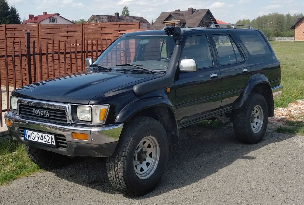

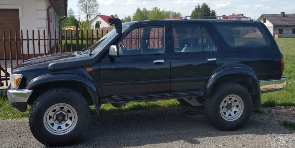

Od soboty prawie nie wychodze z garażu (co najwyzej na kilka godzin zeby sie przespac), bo odszczurzam toyote, z tego wszystkiego zapomnialem wrzucic zdjec jak wyglada:
No Troopera to bym na tym nie postawił, nie podoba mi sie ani na takich małych ani na takich łysych, ale w Toyocie jest idealnie. Łagodna opona do łagodnego auta, troche przezylem zwatpienie jak miras swoje foty pokazał, ale ogolnie to jestem zadowolony. :)2

Z pewnych rzeczy się wyrasta... Jak zaczynałem ofrołdy przeszło 20 lat temu to szukałem jodeł z minikoparki do Nivy... a ostatecznie cieszyłem się z używanych Wrangler Radial (takie AT- z XJta). Czasem jeżdżę Trooperem w teren i mam MT do tego, ale wielokrotnie przeklinałem je w dalszych trasach. Najczęściej nie były mi potrzebne. Wyjazd do krajów nadbałtyckich na niskich ATekach to potwierdził. U mnie Troopek to podobnie jak u ciebie Toyota, a do terenu powoli szukam krótkiego Troopa. I wtedy będzie miał moją ulubioną oponę - Silverstone Xtreme, i nie będę martwił się wgniotami i zalanym wnętrzem. Bo jednak jedno-/dwudniowy wypad w teren/rajd to nie to samo co 3 tygodnie daleko od domu. Jeżdżąc na 33" MT często wychodziło, że wystarczył mi na całej "wyprawie" tylko tylny napęd. Ale przedni i tak mam i wożę stale :D więc, lepiej AT i czasem dopiąć przód.
Ale Toyota fajnie wygląda na tym rozmiarze :)2
