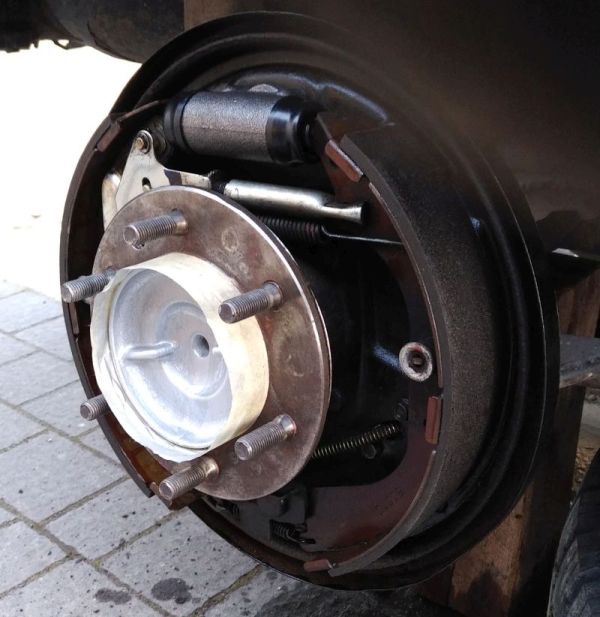

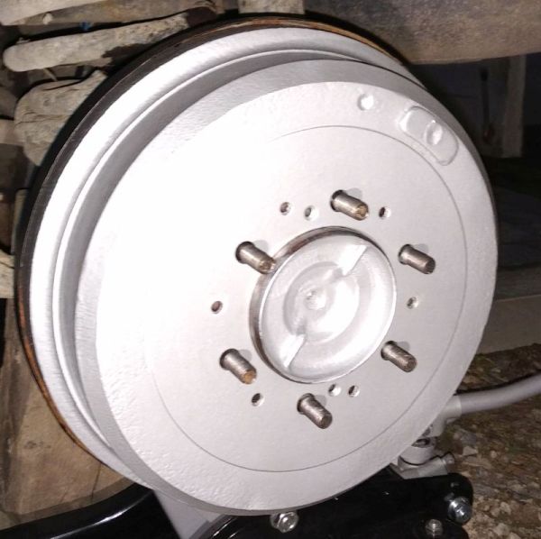

Legend napisał(a):to ja dobrze widzę, że taki tojtoj miał bębny z tyłu?

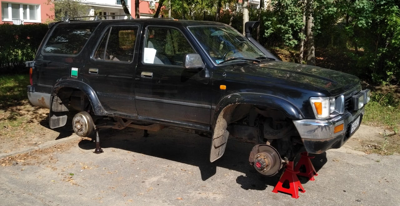

Dobrze widzisz. 2 generacja 4 Runnera w całym zakresie roczników od '90 do '95 ma bębny z tyłu. Hilux tak samo.
Na poczatku strasznie mi to przeszkadzało i rozkminiałem przeróbke na tarcze, ale przekonałem sie, że nie są to złe hamulce, duża srednica bebna, gruba scianka, duze szczeki, dobra okładzina, spore tłoczki. Hamuje to bardzo akceptowalnie. Oczywiscie, jak kazde bebny błoto jest dla nich bezlitosne, ale Toyka nie sluzy do orania, wiec to nie jest problemem.
Tak to wyglada:

miałem LJ70 kupe lat wstecz i źle wspominam bębny, auto było uniwersalne więc i błoto i szosa, ogólnie to upierdliwe i słabo hamowało. O suzuce nie wspomnę, ale tam było o tyle fajnie, że na 4 śrubach był bębern i szło to ściągnąć na szybko razem z kołem.
robiłes to jakimś środkiem reaktywnym na rdzę bo coś podejrzenie się to błyszczy i nie mówię tu o bębnie, ale o tarczy kotwicznej.

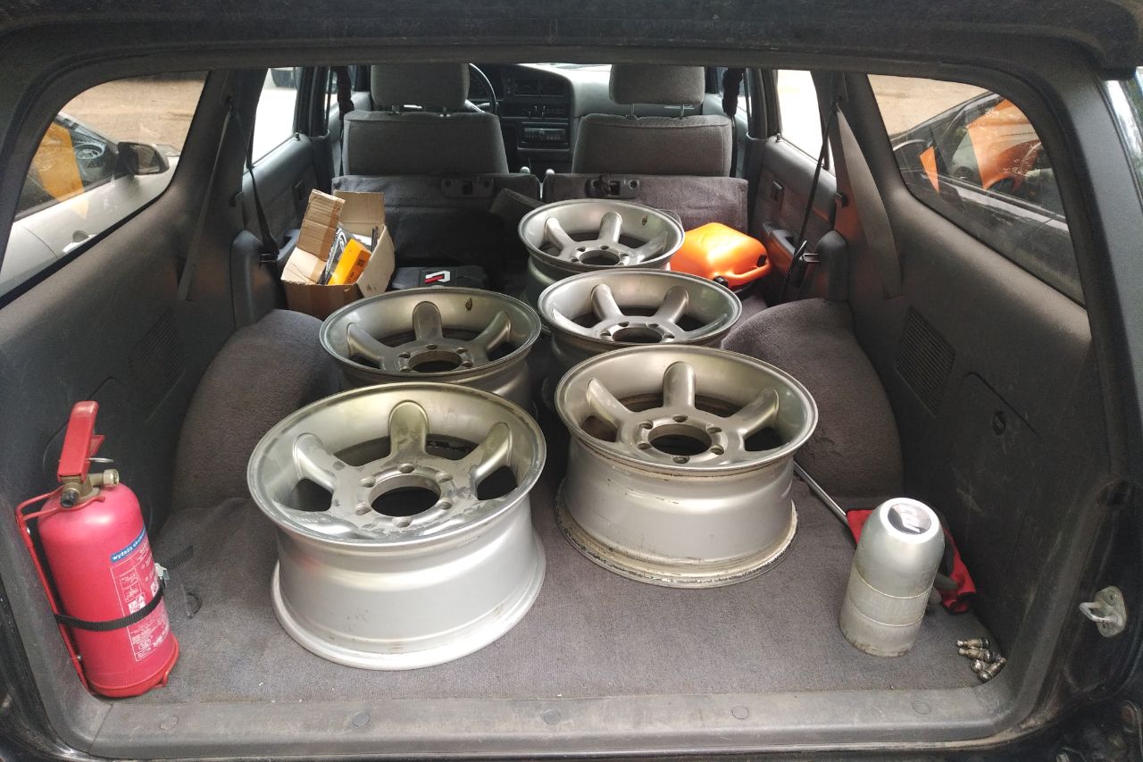

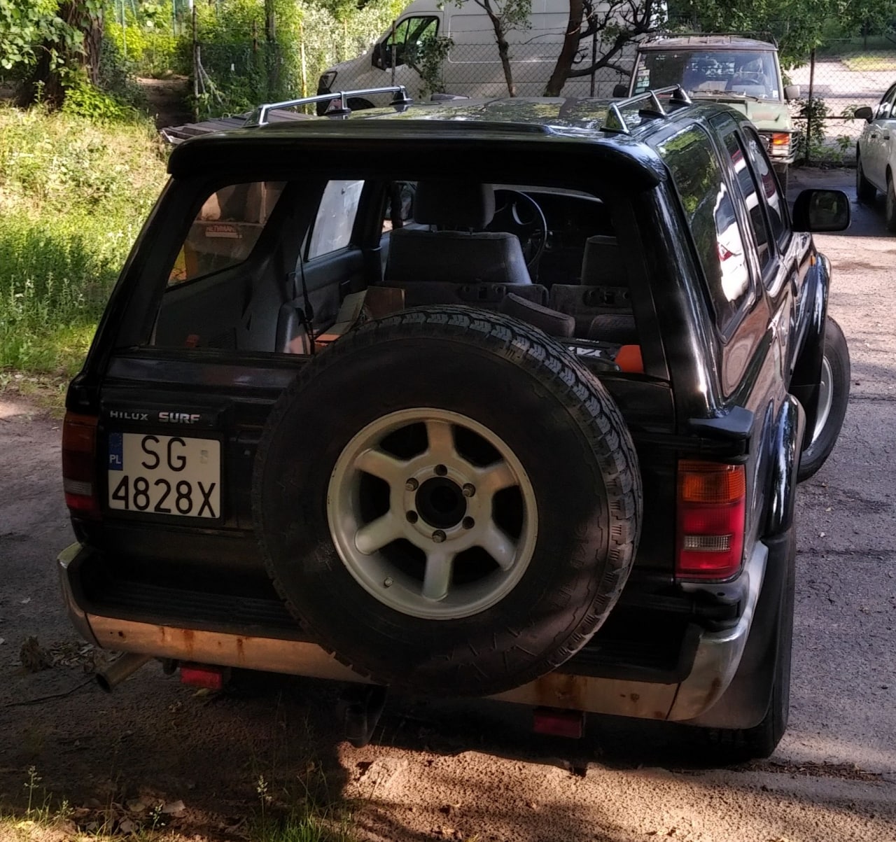

Postprzez Jake » 07 cze 2022, 02:46
Tyle czasu nie moglem kupic 1 szt 16x7, ze w koncu kupilem caly komplet 16x8 :)21 Tym razem fabryczny lakier, nieporysowane, bardzo ladne, malo jezdzone. Oczywiscie proste. I w dobrej cenie. Jestem super zadowolony, okropnie klula mnie w oczy ta jedna inna felga na zapasie.

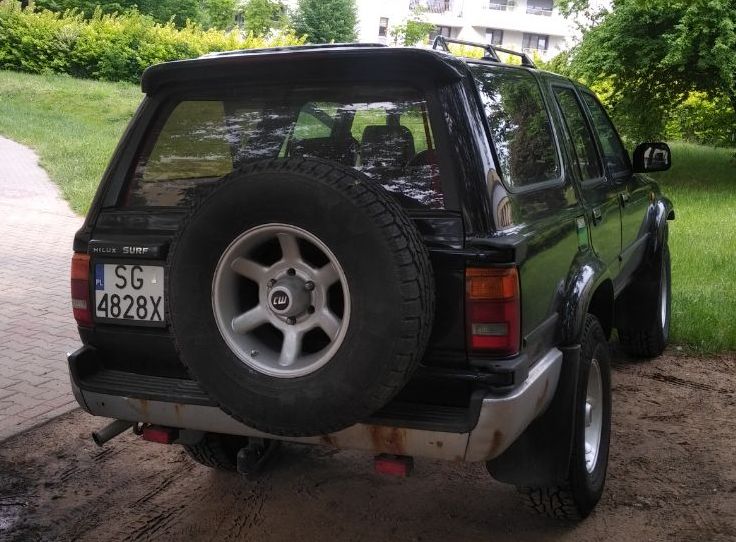

Postprzez Jake » 10 cze 2022, 14:51
Tak, sa dekielki
Ale jeszcze nie zdeycdowalem sie czy z dekielkami mi sie bardziej czy mniej podoba ;p

Re: Regeneracje uszkodzonych felg aluminiowych
Postprzez Legend » 12 cze 2022, 08:08
jak dla mnie z deklami wyglada super. Bez...lipnie.
Postprzez Jake » 12 cze 2022, 12:28
Mam w rodzinie mocne lobby antydekielkowe w postaci mojej dziewczyny. To jest tez lobby anty poliftowe reflektory i anty stalowe zderzaki ;) No i co zrobisz? :) Na razie jezdza dekielki :p

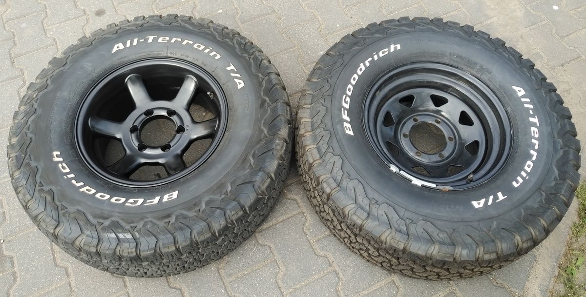

Postprzez Jake » 28 sie 2022, 00:40
Kolka ukradli!

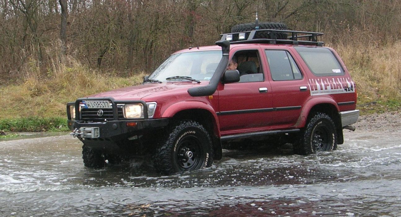

A powaznie felgi pojechaly do lakierni proszkowej. Beda czarne. I trafia na nie opony BFG AT KO2 z Isuzu. Mysle ze bedzie to dobrze wygladac. Przy okazji 4R urosnie o 1" na kolach.
Tym sie inspirowalem:

Postprzez Jake » 08 wrz 2022, 21:08

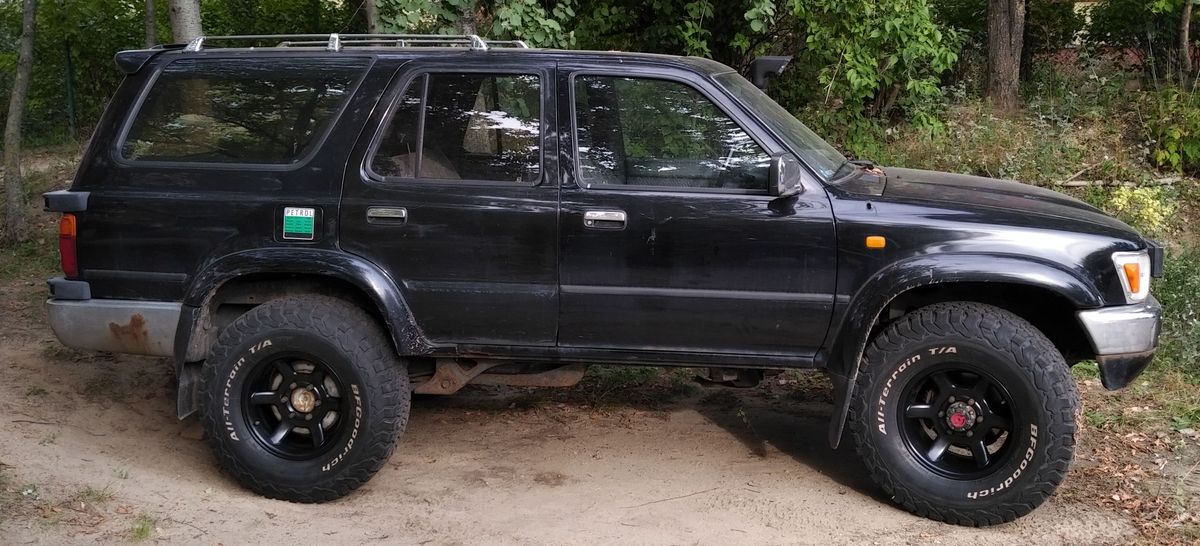

Tak wyszlo:

Fajnie to wygląda - osobowe kombi na dużych kołach.
Re: Regeneracja felg aluminiowych
Postprzez Jake » 09 wrz 2022, 10:44
miras7 napisał(a):(...) osobowe kombi na dużych kołach.
Dokladnie tak! To mi sie zawsze najbardziej podobalo w 2 generacji 4-Runnerach ;) Co ciekawe optyczna roznica miedzy tymi 33" a 32" Nokianami jest ogromna. Niby tylko jeden cal, ale auto stoi wyraznie wyzej plus te KO2 maja zdecydowanie agresywniej wygladajacy bieznik.

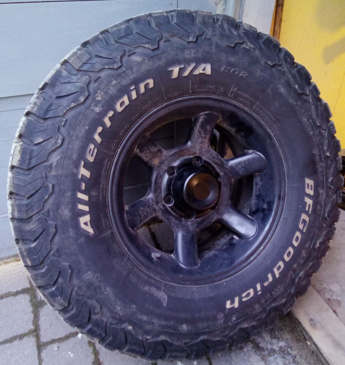

Postprzez Jake » 10 gru 2022, 02:11
No coz. Zdecydowalem ze eksperymentalnie stocze ten rant z kubeczkow i zobaczymy jak bedzie. Aktualnie sa juz stoczene i sie lakieruja proszkowo na czarny mat, w srode beda z powrotem. Zaloze i zobaczymy. Jest tam sporo tarcia mysle ze beda sie trzymac (fabryczne plastikowe tak wlasnie sie trzymaly). W najgorszym razie odpadna w czasie jazdy, ale mysle ze nie ma duzego ryzyka.

Postprzez Jake » 03 lip 2023, 02:41
Felgi brudne jak zlo, ale za to kubeczki na miejscu:

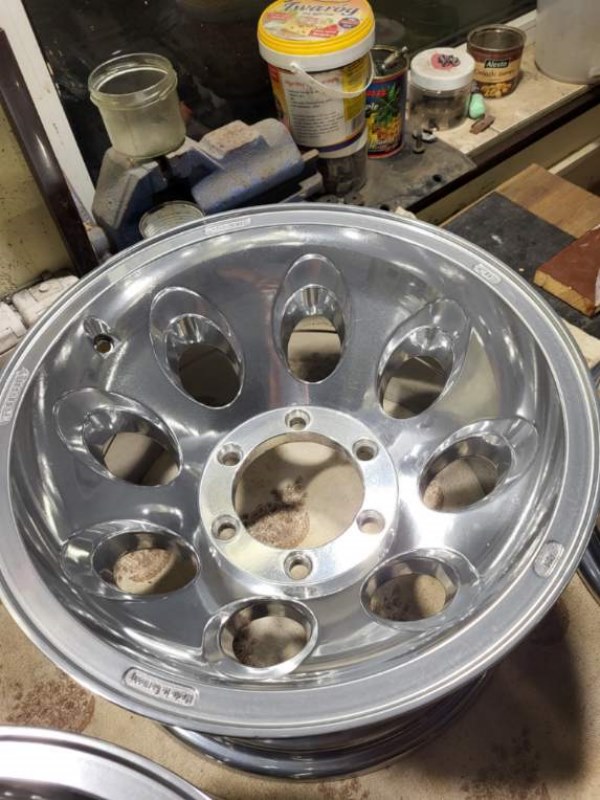

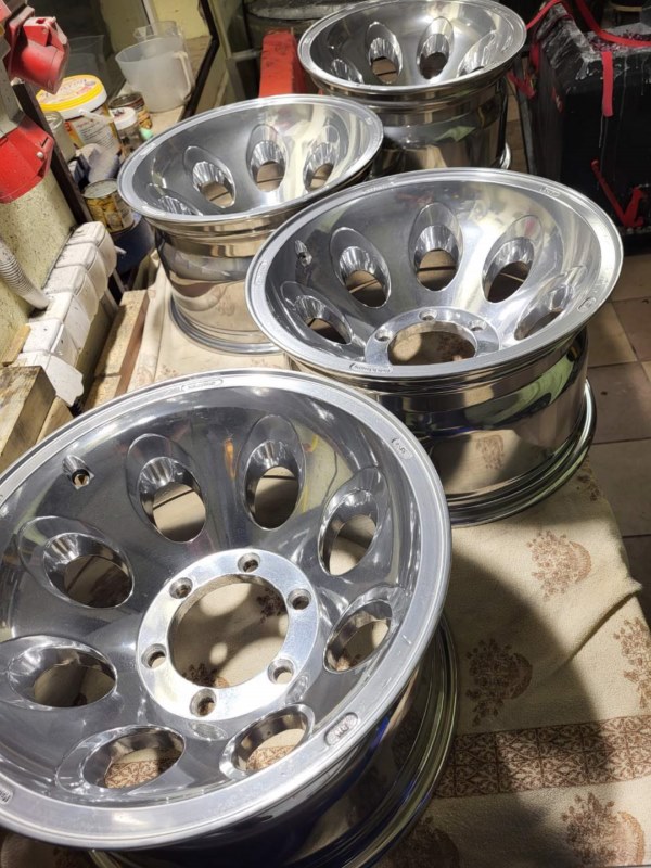

polecam polerowanie wibracyjne - efekt jest MEGA, podobnie niestety jak cena. Mam teraz inny problem. Muszę to pomalować bezbarwnym....jako, że na polerce się nie będzie trzymać to może trzeba to przejechać papierem 3000 i po położeniu klaru będzie połysk?
