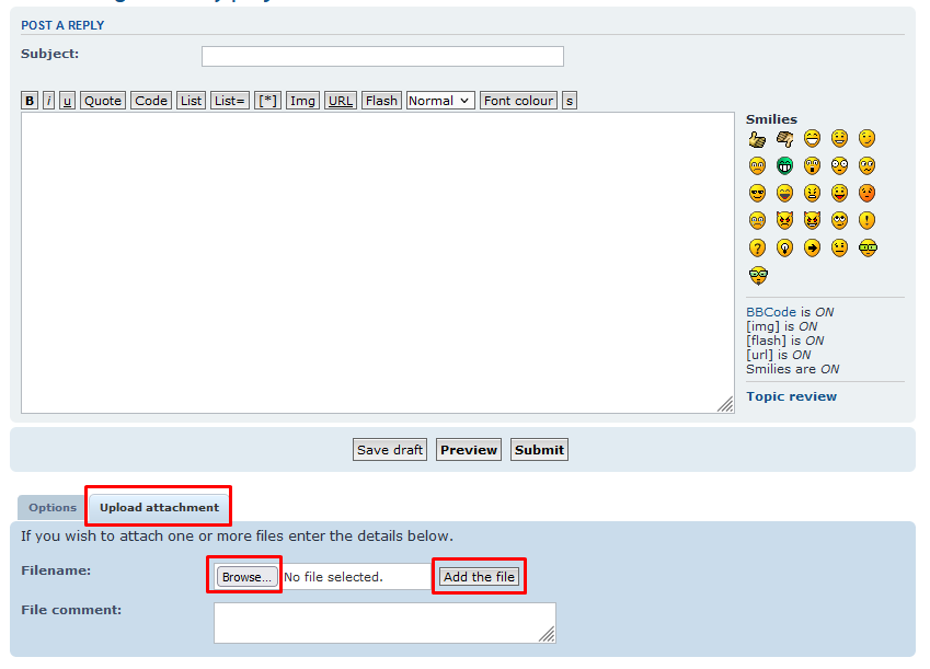

Super, gratuluje zmiany na lepsze! :)2 :)2
Zdjecia dodajesz klikajac "Dodaj zalacznik", bardzo proste, o tutaj:
