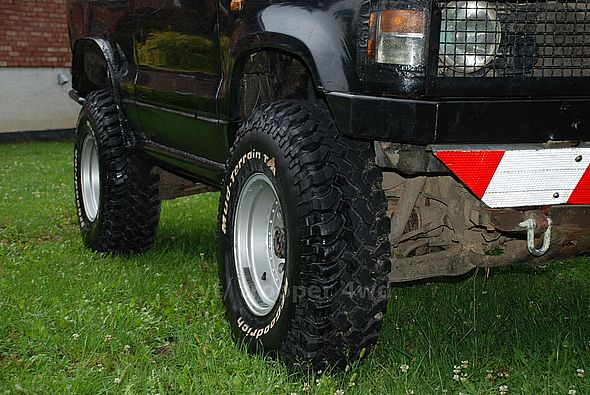

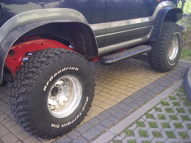

Postprzez gsxr1100_1980 » 07 gru 2018, 22:26
Fotki Montka na felgach z minusowym ET.
Mosty od Parcha i opony 35x12.5x15 felgi ET-55
Oryginalne mosty Montka 3.1 i opony 33x12.5x15 felgi ET-35
- do turystyki ZRX 1200R.

Postprzez gsxr1100_1980 » 09 gru 2018, 22:13
To ten na Patrolu, drugie zdjęcie jest z przed przeróbki, na oryginalnych mostach od Montka 3.1.

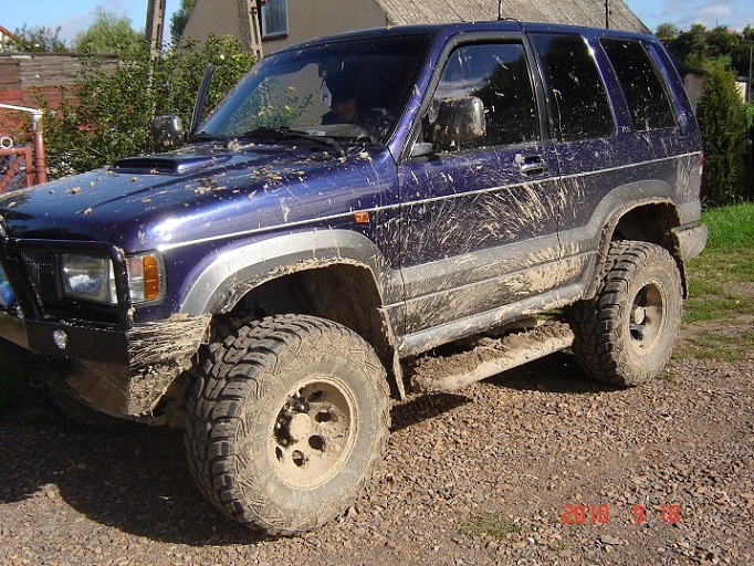

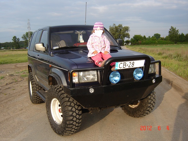

Postprzez gsxr1100_1980 » 18 sty 2019, 19:27
Ja miałem 33x12,5 na ET-35, i przy max. skręcie obcierały. Poniżej fota na 35x12,5x16 ET-40. W aucie brakowało już mocy, przy max. skręcie obcierały o dolne ranty nadkola wcześniej już podcięte, odziwo przeguby wytrzymały mi do końca, bez niepokojących odgłosów, auto nie było nadmiernie eksploatowane w terenie.
