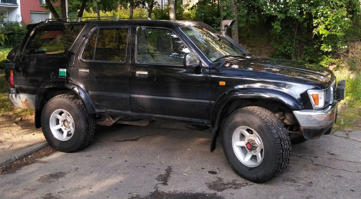

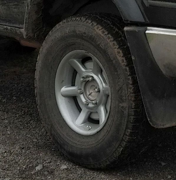

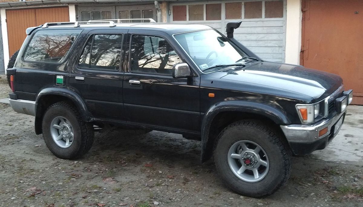

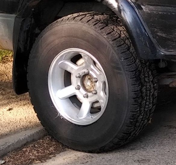

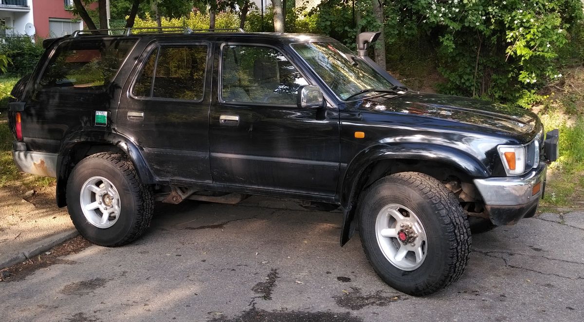

Mialem 265 i na takich i na takich felgach, tu porownanie:
Tak wyglada ta sama opona na 7"
A tak na 8"
Jak dla mnie dramatycznej roznicy nie ma, ale jednak na 8" IMHO jest lepiej.
285 w Trooperze mam od poczatku na 8" i tez jest okej, jest odrobine wieksze wybalonienie, ale to jest zupelnie w porzadku dla zastosowan terenowych.
