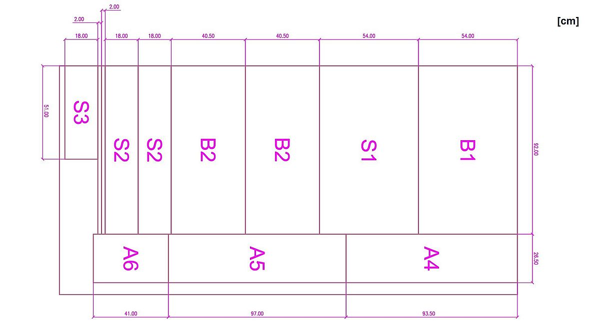

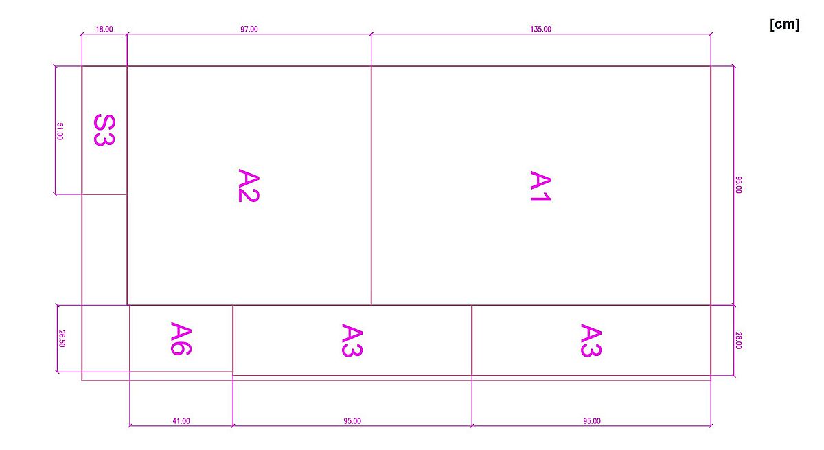

Rafał_p napisał(a):Tak wygląda moja zabudowa, można ją łatwo wyciągnąć i szybko wyciągnąć z auta.
Podaję wymiary dla zaineresowanych.
https://www.youtube.com/watch?v=-0YCkscp_mg
Wersja krok po kroku: https://www.youtube.com/watch?v=DK4fl4WFubk
