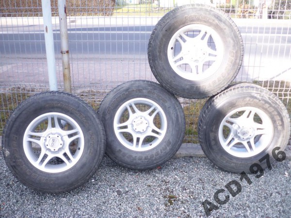

piotr R napisał(a):Szukam takich stalowych, gdybyś coś widział daj znać ET OD +10 DO -10 szerokość minimum 7 najlepiej 8 cali. Jak nic nie znajdę złamię się na alu.
Na allegro jest o uja felg od patrola z et -5 , -7 . Ja mam u siebie felge z et -5 i wygląda to tak https://plus.google.com/photos/11769384 ... 6524007742 , https://plus.google.com/photos/11403157 ... 2408131112 , https://plus.google.com/photos/11403157 ... 2408131112 .

No właśnie z tym Allegro nie do końca jest tak od wuja.Jak coś znajdę i zadzwonię to sprzedawca nie wie co to EEETEcośtam albo wymienia parę marek aut do których pasuję z czego o połowie wiem że są niewymienne. Kiedy pytam o średnicę osadzenia to słyszę że dziury w całym szukam i marudzę :evil:

jeśli bierzesz od patrola to będziesz miał większy otwór centralny i inne śruby (inny gwint), w felgach od toyoty większy tylko otwór centralny
w felgach od terrano otwór centralny jest ciut za mały (zależy od generacji i felgi ale w 2 kompletach co przymierzałem nie wchodziły na piaste)
ogólnie jeśli z tujoty to brać ze śrubami, jeśli z parcha to śruby trzeba dobrać ;)

Jeśli chodzi o otwór centralny to się zgodzę - jest większy w feldze od patrola, ale to nie problem. Jeśli chodzi o otwory na śruby - ja mam oryginalne śruby od alufelg i nie ma z nimi żadnego problemu. Jeżdżę tak już 3 rok i nie zauważyłem żeby coś się negatywnego działo.

P.S. Fele moje zdjęte z Y60 , na którym przelatały chyba z 3-4 lata :)21
