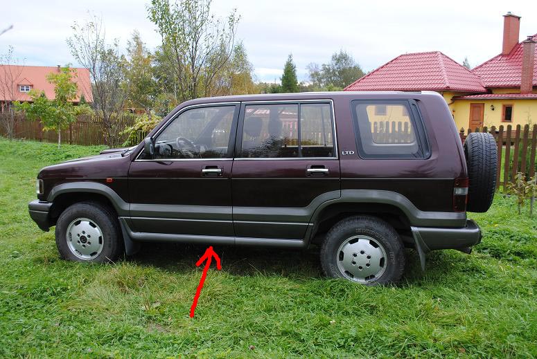

wojtekkk napisał(a):przed zabiegiem zacznij ze 2 dni wcześniej wd czy innego penetratora podawać na śruby ...
Wojtku mi się udało bez problemu ruszyć. Podniosłem drania do góry i poszło bez bólu. Fakt że nie sprawdziłem od razu i teraz mam różnicę lewa do prawej strony o jeden cm. :D Przy najbliższej okazji się naprawi.
Szukaj gdzieś w tym miejscu od spodu jak już powyżej napisali śruby 27 pod lekkim kątem
