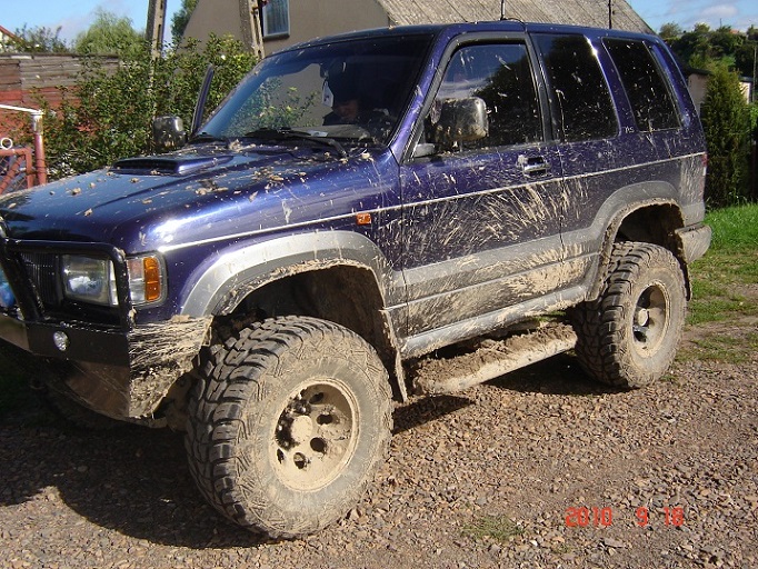

Miałem w montku parę kompletów 33x12,5x15 ale typowe M/T, w kopii simexa miałem SILVERSTONY 33x10,5x15. Autko spokojnie dawało rade na tych kapciach, nic nie ukręciłem, urwałem, itp. Mocy też wystarczało. Nie jeździłem jakoś wyczynowo, ale teren odwiedzałem dosyć często. Insa jest oponą regenerowaną, więc jej waga będzie większa niż opony oryginalnej, ale myślę, że nie powinno być z nią kłopotów.
Kumho KL71 33x12,5x15 opona ma zaniżony rzeczywisty rozmiar na 32"
Silverstone 33x10,5x15 opona ma zaniżony rzeczywisty rozmiar na niecałe 32"
- do turystyki ZRX 1200R.

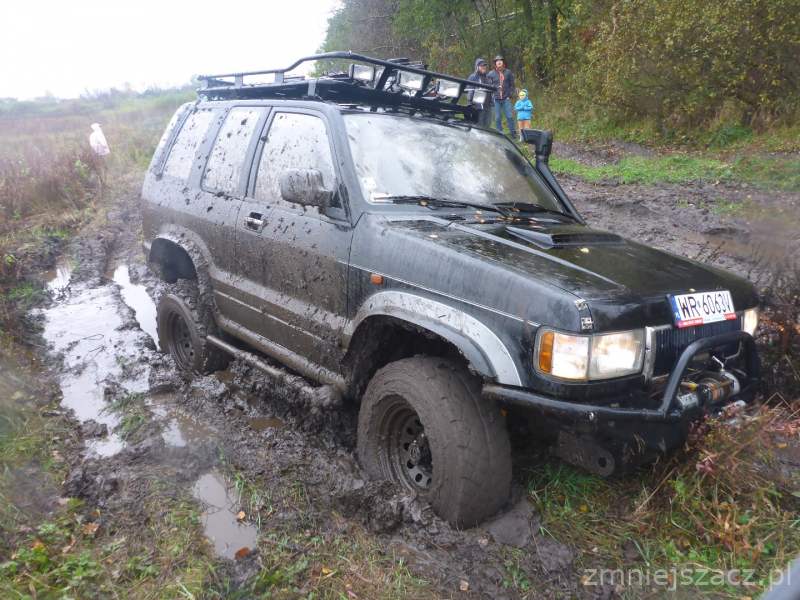

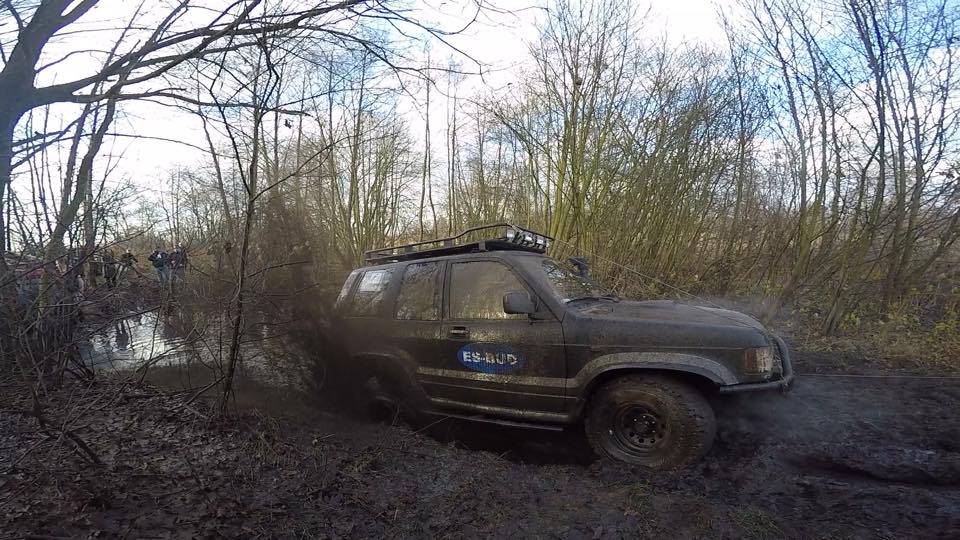

Re: insa turbo specjal track 33x12,5x15 na Montka?
Postprzez mokom69 » 30 gru 2017, 23:29
blublu1 napisał(a):no to się ciesze :D .... jakieś fotki może ...? ;) ;)
coś się znajdzie :)

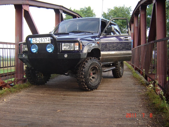

Postprzez sensson » 25 sty 2018, 15:57
pocieszny napisał(a):jeśli jest oryginalny zawias to lepiej zostawić ori felgi :)2
Wolałbym stalowe. Moje alusy są już dojechane. Dlatego szukam alternatywy.
Myślałem o czymś takim. Takiego efektu potrzebuję.

Postprzez miras7 » 25 sty 2018, 16:51
Tu ET wygląda na jakieś od 0 do +10 . 32" na felgi 15" to jaki to rozmiar? 285/75R15? Bo 265/75R15 to 31"
Na 16" łatwiej z gumą 32". A felgi masz np tutaj: viewtopic.php?f=39&t=7381
