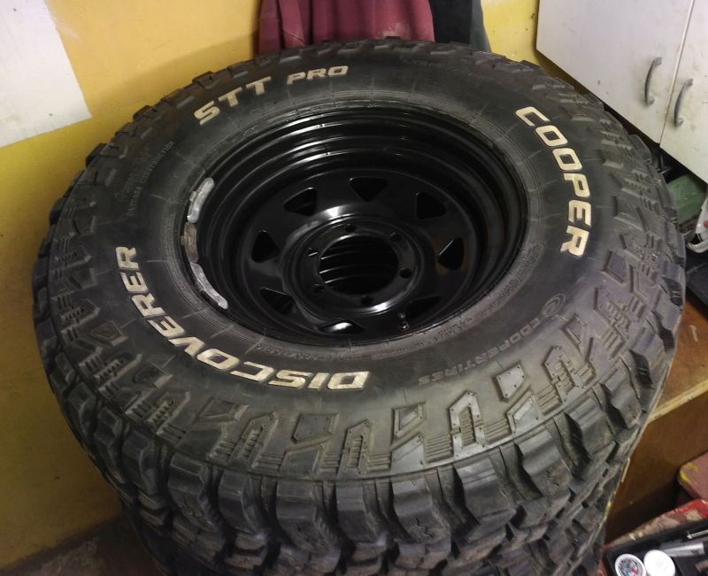

No to poskładane. Wygladaja super. Jaja zaczeły sie przy wyważaniu. 2 wyważyły sie idealnie małymi ciezarkami (50-60g), dwie sztuki dostały sporo więcej (100-130g), niezbyt fajnie, ale jeszcze do przezycia. Za to piąta sztuka to jakaś masakra. Wyważarka pokazała 230g, obracalismy opone 3 razy, ale najmniej udało się uzyskać 190g. Do dupy - troche jestem tym niepocieszony. Stare skatowane BFG MT KM2 wyważały się bezboleśnie masami 40-80g. Taki urok Coopera czy o co chodzi...
Wyglada tak:

wyważenie 33 MT to jest do 200 g więc 130 jest na prawde spoko ;) BFG to jest opopna któa zawsze jest stawiana za wzór więc nie dziw się ze ma lapszą kontrole jakości ;)
do tego jeszcze kwestia felg, czy to na pewno wina opony?

Hmm, czyli ze BFG duzo lepsze od Coopera? Obie marki Amerykańskie, Cooper tez ma duzo pozytywnych opinii, z forumowiczów M&J miał STTki (tylko starszy model) w swoim Trooperze i patrzac po zdjeciach to odwazniki były malusie... No nic to, na razie leżą, jak Trooper sie posklada to zobaczymy jak sie na tym jezdzi. Felgi sa wszystkie nówki, swiezo z fabryki, wiec nie sadze by były kopnięte.

a co do wyważania zapasu, nie przejmował bym się, ewentualnie jeśli opona nowa możesz reklamować, ale 200g na dużej oponie nie jest tragedią ;)

Felgi sa nowe, opony sa kupione uzywane, ale w stanie niemal dziewiczym. 15,5mm bieżnika i nadal maja kolce z wtryskarki. Kosztowały 60% tego co nowe.
