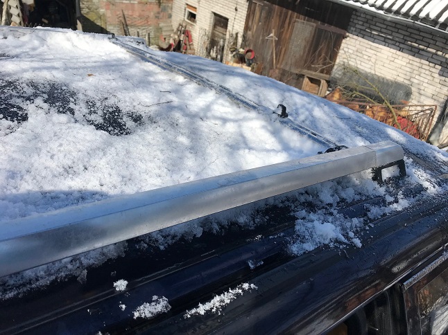

Re: Bagażnik dachowy
Postprzez mcgiver » 21 mar 2018, 15:29
:)21 nie znam tej Marysi :lol:
ja nie twierdze że te 3 poprzeczki z tego profila 20x30 by to wytrzymały , bagaznik był zrobiony prowizorycznie na szybko przed wyjazdem, i dawał rady przez następne dwa lata https://photos.app.goo.gl/YIjs0qejPgn7uL0J3
w wakacje 2017 wywaliłem czarne profile i zamieniłem na alu o przekroju 30x50x2mm i po dwóch tygodniach naszła mnie wena , poprzeczki z mocowaniami z głupoty wystawiłem i za dwa dni pojawił się klient , a nowego nie wykonałem do dziś , bo wbrew oczekiwaniom zasypała mnie robota.
chodzi mi o to że te 3 podparcia z kazdej strony utrzymają solidnie zrobiony bagażnik z dużym ładunkiem i nic nie trzeba dodatkowo wiercić chocby to wszystko ważyło 260kg to masz 43kg na każde z sześciu podparć .
pozatym wychodzę z założenia że konstrukcja bagażnika powinna być sztywna , ale akurat mocowania powinny być w miarę elastyczne zeby coś amortyzowały ,a nie żeby cięzar załamał blachę powodując peknięcie szyby
no ale jak tam Marysia chce ;)
Postprzez pocieszny » 21 mar 2018, 15:42
3 pkty podparcia wystarczą, ale.... problem zwykle bywa w seryjnych relingach które sztywne to nie są,
i prędzej tu bym się obawiał niż w bagażniczkach ze stalowych profili :)21 prawda taka że mój wytrzymuje spokojnie 400kg obciążenia, wytrzymuje też asekurowanie auta na trawersach :)2 więc wytrzymałość wystarczająca :)2 ;)

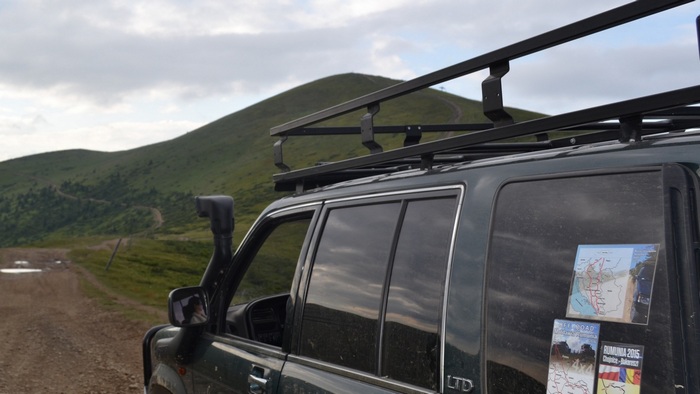

Postprzez kupricz » 21 mar 2018, 23:31
Taki mam jak coś :) wiecej zdj na e-mail
Postprzez juron69 » 21 mar 2018, 23:48
kurde, ale fajny ten montek.
ten patrol też niezły zbój.
faktycznie ranty na dachu to słaby pomysł :)
te "stopki" mocujące bagażnik do dachu, to wychodzą wszystkie tej samej wysokości? czy z tyłu i przodu wyższa a środkowa niższa? albo jakaś inna kombinacja?
bo jak takie same, to prosta sprawa, a jak różne, to dajcie jakieś wymiary jak możecie. Bo poprzeczki i reszta to prosta sprawa, tylko żeby równia pochyła nie wyszła tylko względnie poziomo.
otwory mocujące w dachu są gwintowane?
odnośnie obciążeń na dachu, to jako inż. mogę powiedzieć, że będą pionowe będą zawsze statyczne na mocowaniach. Dynamiczne (np. przy wjechaniu w dziurę albo spadaniu z wysokości) przejmuje zawieszenie, bo konstrukcja i połączenie z dachem jest sztywne.
Jeśli chodzi o poziome przód-tył, to będą dynamiczne w 99% przypadków i będą ścinać śruby mocujące. Ale jak tam jest 12 śrub fi 12, to musiałby być dzwon ze ścianą i pełnym ładunkiem żeby to się ścięło. Ale wtedy to raczej byłyby inne zmartwienia :)
pozdr
Postprzez juron69 » 21 mar 2018, 23:49
kupricz napisał(a):Taki mam jak coś :) wiecej zdj na e-mail
to stal czy alu?
Postprzez pocieszny » 21 mar 2018, 23:55
niestety tam jest 12 śrub fi 6 :)21
co do wysokości to u mnie robione było na aucie więc wysokości były takie żeby było wszytko równo :)2 :)21
Postprzez mcgiver » 22 mar 2018, 08:57
wymiarów nie pamietam między każdą z trzech poprzeczek jest 10mm różnicy w długosci.
otwory są pod oryginalnymi listwami fabrycznie zaklejone taśmą
żeby płaszczyzna była pozioma to wysokośc kazdej podpórki poprzeczek jest inny , tzn są 3 wysokości .
dach jest obły do góry po zatym rozszerza się do przodu , z tąd te kombinacje. poza przygotowaniem uchwytów , łączenie ich z poprzeczkami w jednej płaszczyźnie najdokładniej wychodzi na aucie. radzę zastosować silikon przy skręcaniu bo później może kapać do środka.
pod linkiem moje poprzeczki z alu 30x50x2mm i masz tam wymiary do wykonania mocowań , ja je wykonywałem na waterjecie , (wykonują mi zawsze wg moich szkiców) https://photos.app.goo.gl/9OLX7gXt0B7Ko4fQ2
poprzeczki poszły do żyda coś powyżej 200zł za komlet
