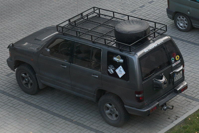

ja mam taki:

hassan napisał(a):ja mam taki:
Jak się da to wstaw dokładniejsze fotki ze szczegółami wymiarami oraz masą całości ;)

Ciplik napisał(a):Jak się da to wstaw dokładniejsze fotki ze szczegółami wymiarami oraz masą całości ;)
Więcej zdjęć w tej chwili nie mam.
Materiał ważył ok. 30 kg, ale trochę go zostało - zakładam że na bagażnik poszło ok 25kg profili + pręty na siatkę - tego nie wiem ile poszło, bo nie pamiętam ile kupiłem + spawy :)
Wymiary całości to 220x130. Antena od CB będzie na bagażniku (teraz na dachu jest), ale pewnie dopiero na wiosnę ją przeniosę. Do tej pory max a dachu był zapas + dwie dorosłe osoby i nic. W trakcie budowy całość się nieco odkształciła i próbowaliśmy w ojcem naprostować przy pomocy skoków i punktowych operacji kilkukilowym młotem - niestety nie zrobiło to na bagażniku żadnego wrażenia.

Postprzez danti » 06 lut 2012, 21:11
Fajna robota :)2 profile jakie maja wymiary?
Re: Bagażnik dachowy
Postprzez hassan » 07 lut 2012, 00:23
danti napisał(a):Fajna robota :)2 profile jakie maja wymiary?
thx :)
profile 20x20
nigdy nie mów nigdy...
hassan
Posty: 599
Postprzez danti » 07 lut 2012, 00:41
2x2cm i styka? najs, ja myślałem nad główną ramą 2x3cm ustawione pionowo dłuższym bokiem.
PS: podpowiedz od UFFa: Jeśli planujecie oświetlenie do tyłu auta, to lepiej przedłużyć bagażnik o te 10cm żeby zrównał się z tylną krawędzią dachu. Wtedy światło pada zaraz za auto a nie 1-1,5m za nim.
Ja proponuję wielkość 130x220 ale wtedy przesunięty bardziej do tyłu dachu, albo 130x230, wtedy powinien ładnie pokrywać dach, no i ta dodatkowa przestrzeń :)21
