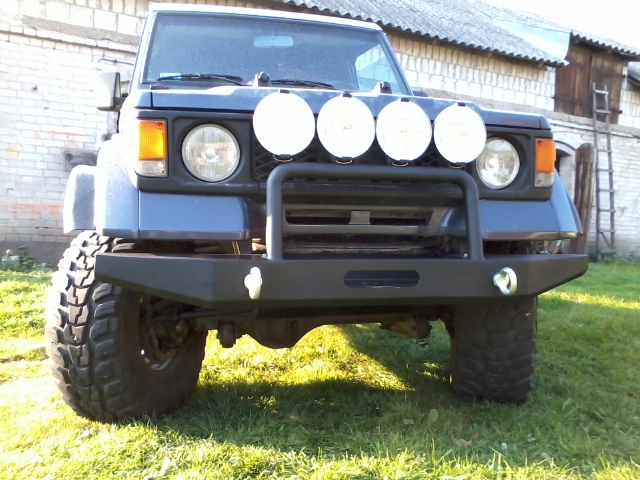

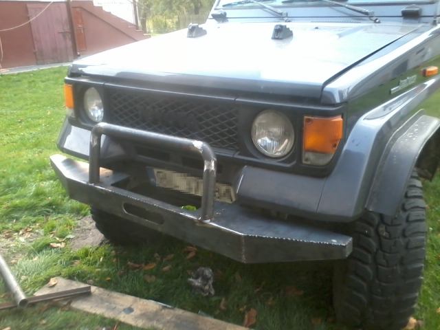

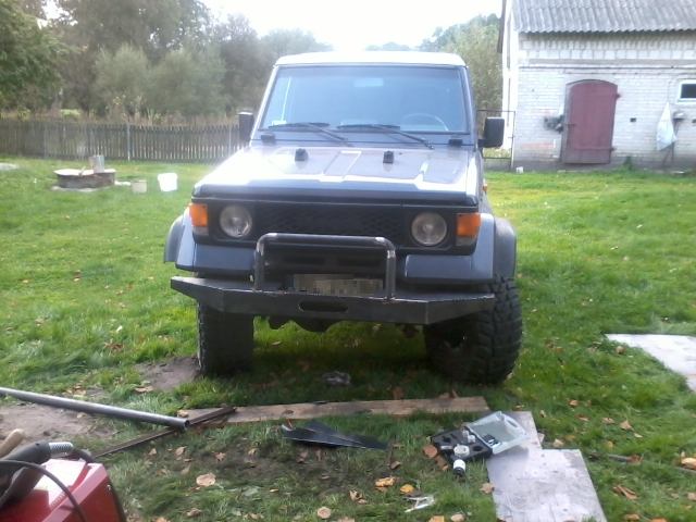

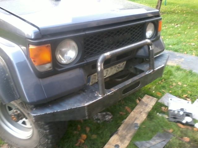

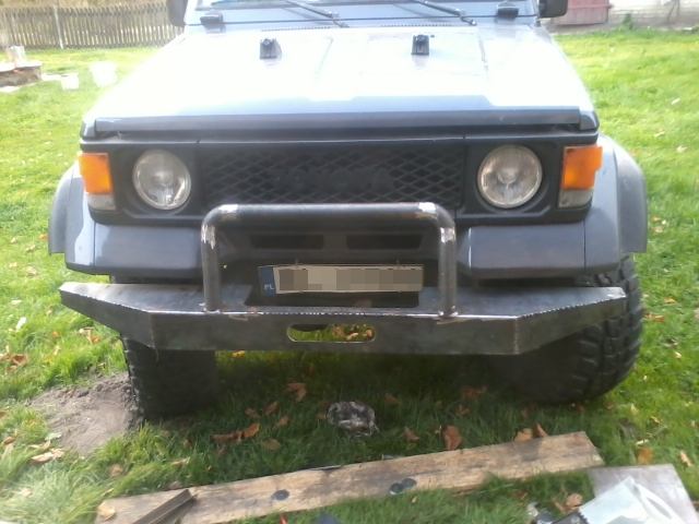

Przyszła kolej na Toyotę Land Cruiser, wykonuję teraz do niej zderzak, progi i tylny zderzak :)21

Postprzez skiczu » 20 wrz 2011, 21:31
Chyba trochę obniża auto. Bynajmniej takie sprawia wrażenie. Będziesz montował wyciągarkę?

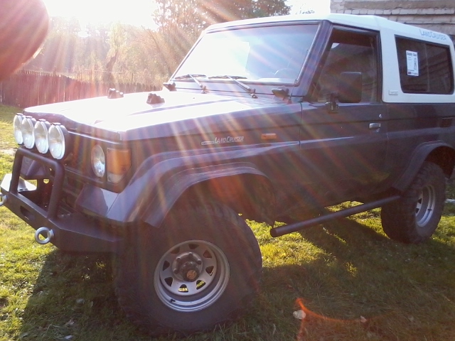

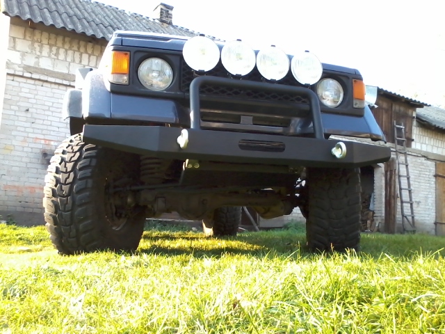

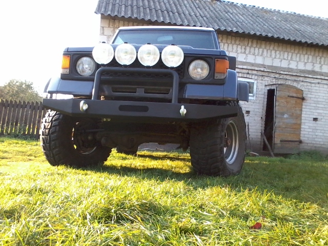

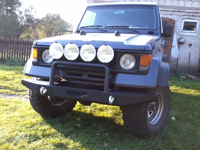

Toyota skonczona - klient zadowolony :)21

Postprzez Wieża30 » 05 paź 2011, 18:45
zderzak posiada płytę pod wyciągarkę, osłonę drążków kierowniczych i amortyzatora skrętu :)21

wracając do meritum i fot zderzaka, o gustach się nie dyskutuje więc czy się podobuje komu czy nie to inna sprawa, jak klijent zadowolony to git ;).... ale
zaczepy do szarpania na 1 gwincie, do tego z nie zajebistego stopu (chyba że to jest coś innego niż powszechnie oferowane) bał bym się szarpac wklejone auto za to, pomijając fakt że w razie bambuczy bedzie problem, nie mówiąc o przeglądzie :)3
2 sprawa ten pałąk, to ma być ozdoba? bo chronić to niczego nie chroni,
3 pomimo że zderzak jest to i tak nie wiadomo gdzie sie auto kończy,
4 sprawa, mnie osobiście razi duża przerwa między zderzakiem a nadwoziem, można było to dość ładnie i prosto zamaskować ;)
5 umiejscowienie tablicy rejestracyjnej (gdzie teraz??)
żeby nie było są rzeczy które mi się podobają (może by je ciut inaczej zrobił ale to juz preferencje inne), zderzak "wygląda" lekko i nie jest wielki (jak z masą to nie wiem ile waży na gotowo?)

Postprzez Wieża30 » 06 paź 2011, 22:05
zderzak zaprojektował klijęt ,jak sobie życzył tak zrobiłem , a uszy mają zrywalność 6 ton kak że napewno wystarczą pałąk jest metalowy solidnie przyspawany i napewno osłania przedni gril więc bez takich mi tu proszę ,a za razem jest nosnikiem lamp jak widać .Aco do przeglądu to jakoś nikt mi nie mówił o problemach i sam też nie mam z tym problemu zresztą ktoś kto tak przerabia auto jezdzi durzo po terenie . dzięki Adrian za pochwałe ,myslę że mało jest takich osób co by chcieli wykonać i zajmowac sie takimi rzeczami.

Postprzez pocieszny » 07 paź 2011, 10:55
6 ton to niewiele dla wklejonej po klamki tojki 70
zrywalnośc kinetyka to min 15 ton a to on ma byc najsłabszym ogniwem, może warto to wzmocnić? bo jak poleci taki zaczep z szeklą to bedzie niezła mielonka
wiesz nie chce się za bardzo przypierdzielać, ale pałąk po środku to w zasadzie ma ozdobne zadanie, w 99% przywalisz bokiem zderzaka nie środkiem, przy okazji dobry trzepak pokazuje nam rogi samochodu co genialnie poprawia kierowalność w terenie :)2 warto będzie przy następnym pomysleć o takim, wiem nie wygląda to cudownie ale jest zajebiście praktyczne :)2 co do wykonania nie mam zastrzeżeń ale niektóre rzeczy wypada dla własnego świętego spokoju wzmocnić
