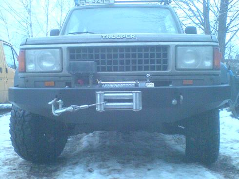

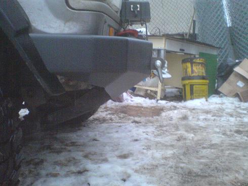

Postprzez pafel » 20 sty 2009, 23:05
Korzystając z zimowej przerwy w pracy wyrżeźbiłem coś takiego do swojego troopka
co wy na to?

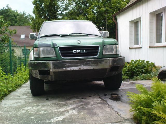

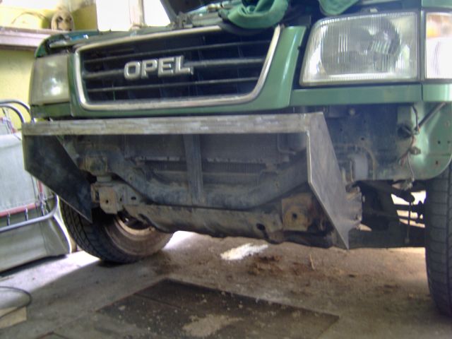

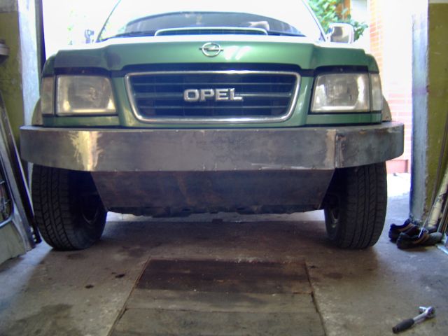

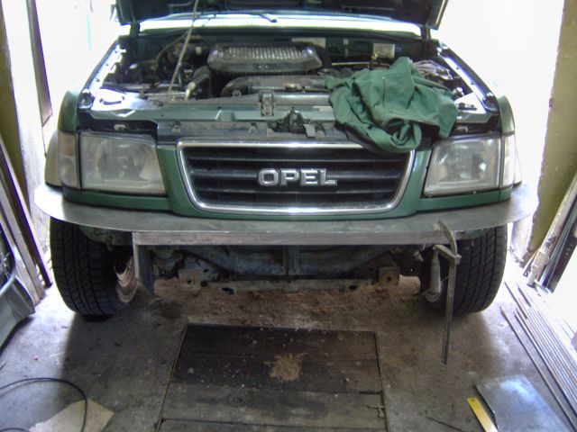

Zderzaczek do 3.0 DTI
Postprzez posti » 16 cze 2009, 22:02
Witam wszystkich ostatnioo wpadłem na pomysł zrobienia zderzaczka jak narazie kosztował ok. 250 zł
-arkusz blachy 3mm
-spory kawałek blachy 8mm
- od cholery tarcz do ciecia 50zł
- czasu w brut bezcenne :)
to pare zdiec jakie narazie udało mi sie zrobic w miare postepu prac
Ostatnio edytowano 19 cze 2009, 20:43 przez posti, łącznie edytowano 1 raz
Opel Monterey 3.0 DTI '99
posti
Posty: 68

Re: Zderzaczek do 3.0 DTI
Postprzez posti » 19 cze 2009, 20:47
Troszke pospawałem troszke pociąłem no i jak narazie wyglada tak. I powiem tak nie dziewie sie że sobie tyle liczą za zderzaki roby tyle ze mózg staje i końca nie widac
Postprzez Wieża30 » 10 gru 2009, 21:27
No no kolego ja tesz mam w planach zderzak nie obras sie ale wygląda on troche ocierzało przud sie zrobił niziutko mogłes dac na koła wiecej luzu a nie tak go wypuśćiłes do dołu ale twoja sprawa w terenie się przekonasz pozdro

Re: zderzak pod wyciągarke
Postprzez zibi » 16 sty 2010, 14:34
Witam kolego :)
Mam pytanko sam go robiłes czy kupiłes gotowy bo tez mam ochote na wyciagarke ( spaliłem sprzegło:( ) aha i jaka masz wyciagarke chodzi mi o uciąg na poj. linie
zibi
Postprzez pafel » 16 sty 2010, 20:27
Zderzak sam motałem, a wyciągarka miała 12000 lbs i w zupełności to wystarczało. Auto z dodatkami ważyło ok 1850 kg i wycigarka dawała rade.
