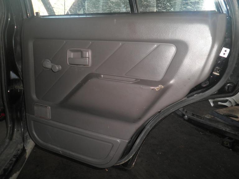

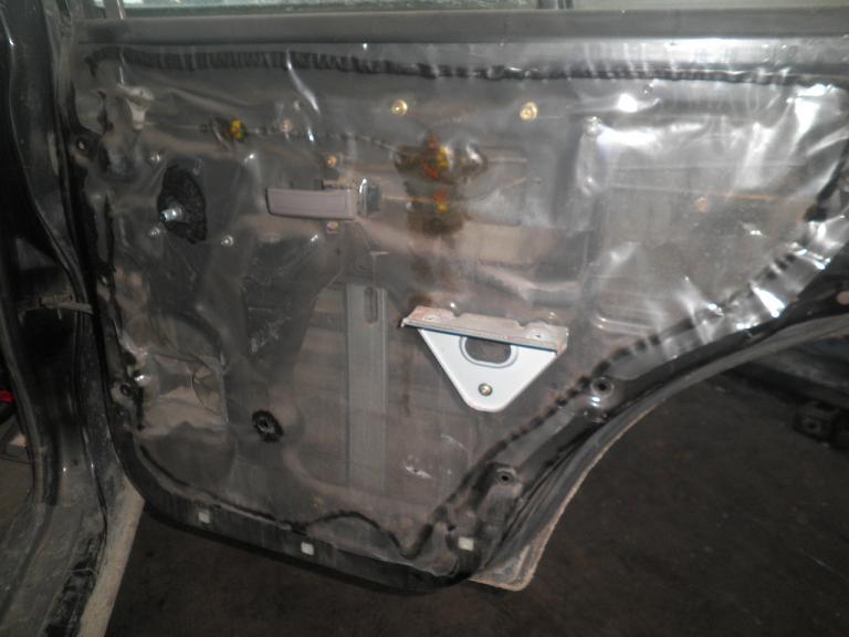

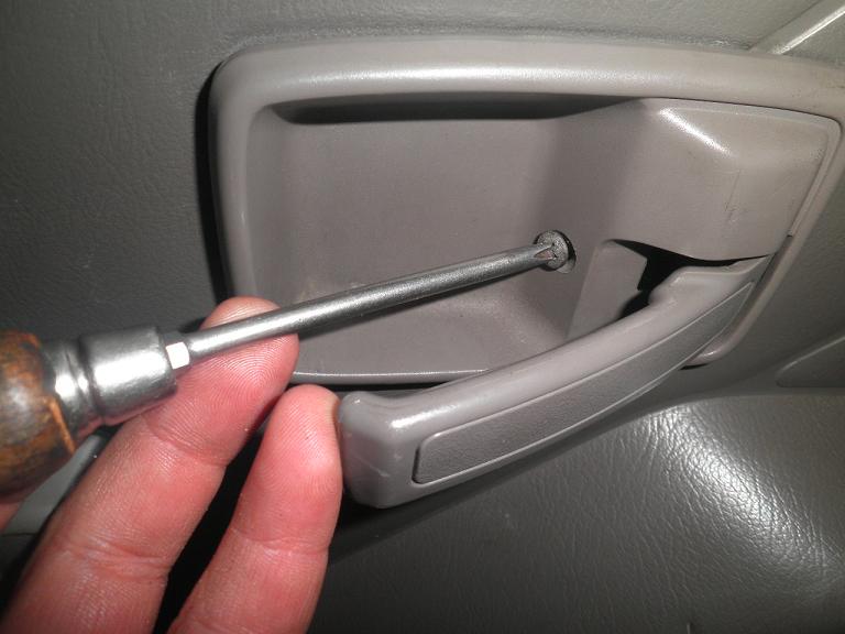

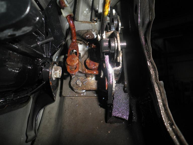

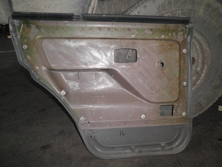

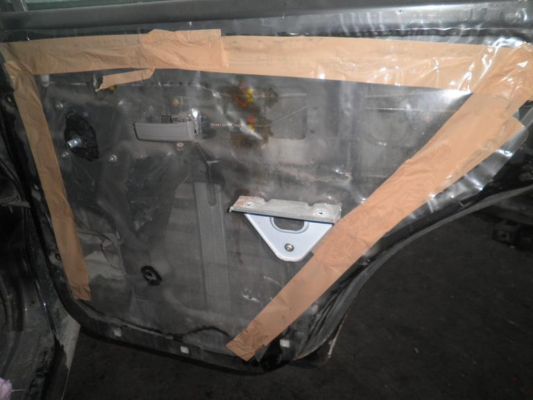

Otworzyłem drzwi i odkręciłem wszystkie śruby, mamy trzy w dolnej części tapicerki pod zaślepkami, dwie pod popielniczką, dwie w uchwycie drzwi i jedną przy klamce wewnętrznej (wszystko na zdjęciach), kolejnym etapem jest odczepienie zatrzasków tapicerskich ich rozlokowanie widoczne na foto, najlepiej się je ściąga energicznymi ruchami przy użyciu długiego, płaskiego śrubokrętu. Po zdjęciu tapicerki rozcinamy folię i już mamy wszystko na wyciągnięcie ręki. W moim przypadku wystarczyło smarowanie zamka i wszystko ładnie pracuje:)

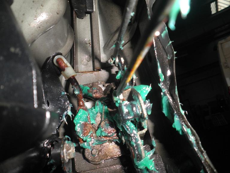

zamek po czyszczeniu
drzwi po zdjęciu tapicerki
rozmieszczenie spinek tapicerskich

śrubka w klamce

warto zostawić oryginalną folię ochronną

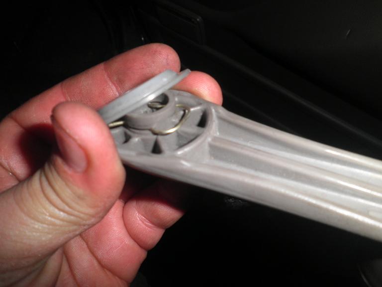

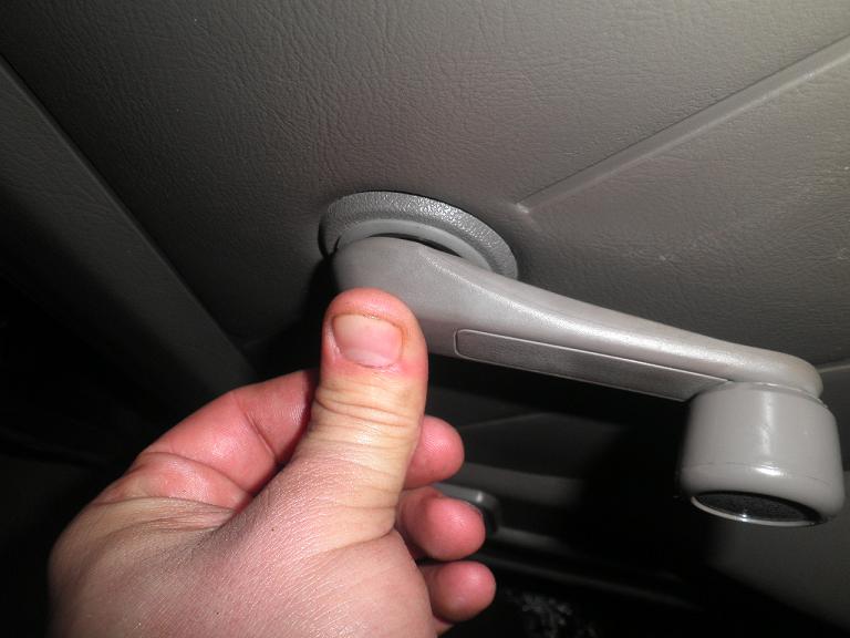

korbka otwierania szyby - zdejmujemy za pomocą śrubokręta płaskiego usuwając zawleczkę - montujemy składając najpierw całość a później ...
Przykładamy i mocno uderzamy ręką - sama wskoczy

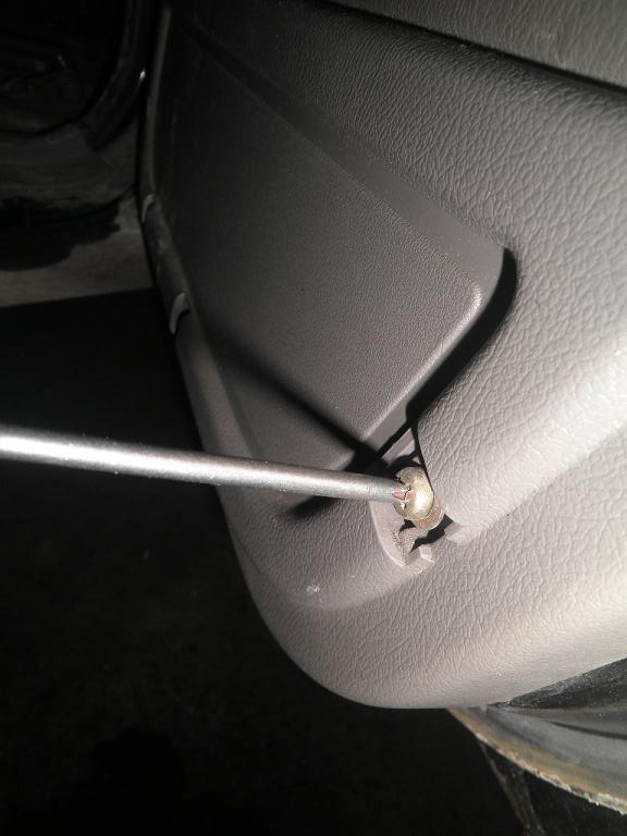

i śrubki w uchwycie zdjęć

jeszcze to dorzucę
zamek po smarowaniu :)
a tu dolne śrubki i w tle dwie kolejne do odkręcenia jeszcze z zaślepkami
