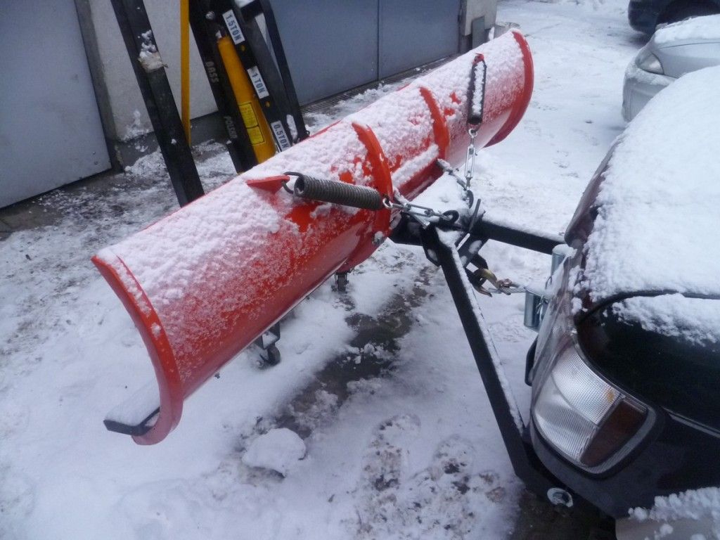

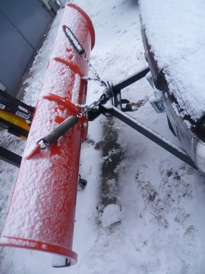

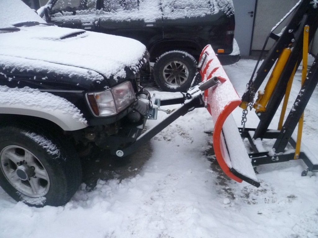

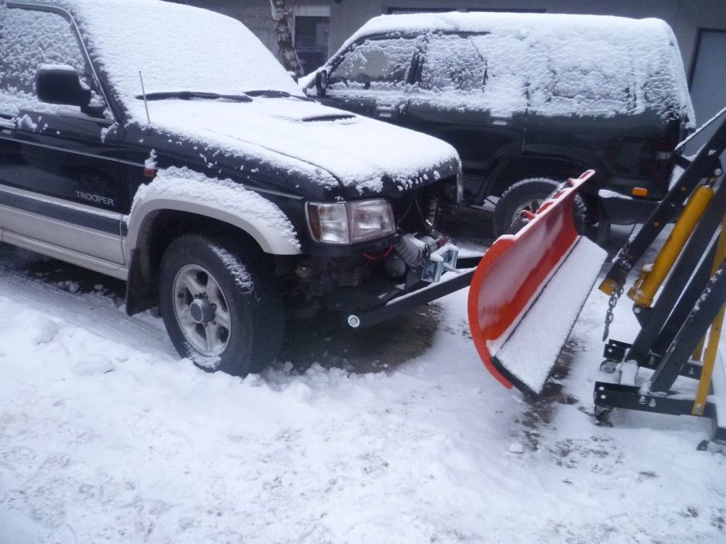

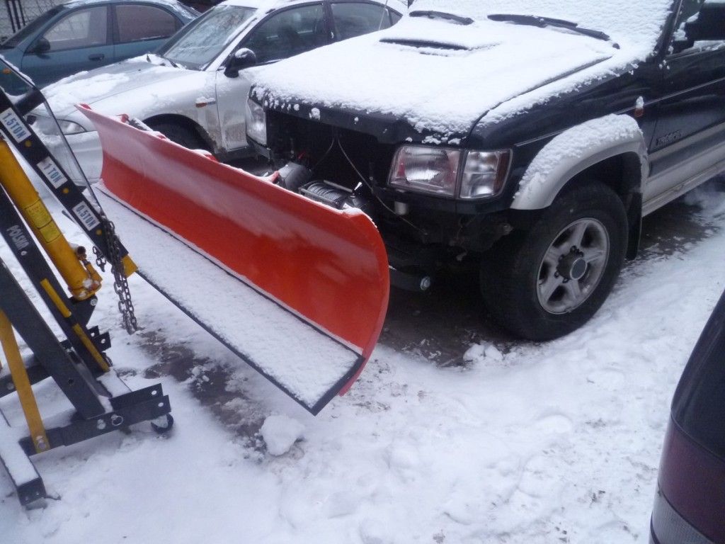

NO I DLA KOEGI Z FORUM WYMOTALIŚMY TAKI OTO PŁUG :D
JAK COS TO MOGE ZROBIC KOLEJNE - PISAC NA PRIV ;)

wyciągarka konieczna???-z tego co widze
pug na glebie lezy tylko cieżarem-bez docisku????

wyciągarka pozwala na płynną regulacje - tutaj zastosowana taka , ktora potem będzie do wyciagania auta , normalinie starczy taka mała ok 400 kg uciagu , a sam pług wazy ok 100 kg i nie ma potrzeby go dociązać 8-)
