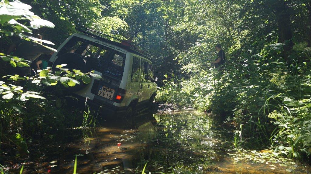

Drążków pogiąłem i połamałem kilka, w terenie to fabryczne nie wytrzymują długo.
Teraz mam takie jak na dolnym zdjęciu,zrobione ze stali narzędziowej, przekrój 16mm i
spokój od kilku lat.

Postprzez FFK » 02 maja 2019, 10:23
piotr R napisał(a):Drążków pogiąłem i połamałem kilka, w terenie to fabryczne nie wytrzymują długo.
:) Tu też się poddał :)

Postprzez PiotrR » 02 maja 2019, 12:02
Ale na GPSie droga tam była :oops:
