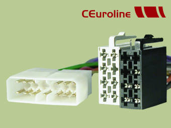

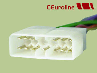

Od samego kupna swojego Troopera jeździłem bez radia, ale ostatnio postanowiłem jednak coś wstawić. Dla ciekawostki dodam, że miałem zamontowane 4 głośniki Blaupunkta (!!!). Zacząłem sprawdzać instalację i niestety były tam jakieś dziwne połączenia kabli (pewnie do jakiegoś radia poprzedniego właściciela) ale nijak mi ode pasowały. Tak więc postanowiłem wykorzystać oryginalną kostkę z instalacji elektrycznej. Zacząłem poszukiwania na Allegro pasujących przejściówek z instalacji samochodowej na standardowe ISO. Jak łatwo się domyśleć, konkretnie do Isuzu nie znalazłem. Udało mi się za to dobrać od... Daewoo (foto poniżej). Kostka z instalacji zawierała z tego co pamiętam 5 kabelków z czego udało mi się zlokalizować tzw.: ACC, Illumination oraz Battery. Wystarczyło więc poprzekładać piny w kupionym złączu aby pasowało do kostki z instalacji, podłączenie 4 głośników do kupionego złącza, podłączenie złącza do radia i... gra muzyka :)
Polecam przy tym sklep http://www.ceuroline.pl (tani i dobry).
A oto link do właściwego złącza: http://www.ceuroline.pl/zlacze_do_daewo ... ,362,p,204
Może się zdarzyć, że radio będzie miało inne gniazdo niż ISO, w takich sytuacjach najprościej trzeba zanabyć przejściówkę z danego radia na ISO ;)
Złącze: kostka z instalacji elektrycznej Troopera (przed przepięciem pinów) => ISO
Zdjęcie przedstawia złącze pasujące do kostki instalacji elektrycznej Troopera.

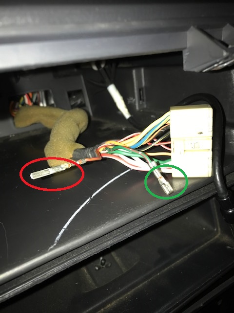

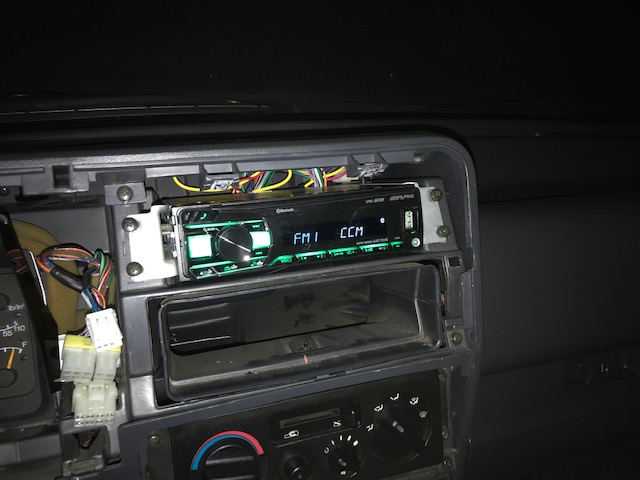

moje radio padło, więc zaimplementowałem coś świższego, a to wiązało się z przeróbką pinów w kostce. W związku z tym, że nie mam przeącznika z anteny i mieć go nie chcę - wzbudzenie anteny - zaznaczone na czerwono. Na zielono zaś został kabelek.... ten na zielono. kij wie co to, macie jakieś pomysły? Nie testowałem czy pojawia się prąd po włączeniu świateł. Co ciekawe, do mocowania radia wykorzystałem fabryczne blaszki mocujące zmieniarkę na samym dole :)
Re: Podłaczenie radia z kostka ISO do kostki ISUZU
Postprzez Jake » 13 lis 2021, 05:01
Zielony z czerwonym paskiem i dwiema srebrnymi ciapkami w grupie? To jest podświetlenie deskie rozdzielczej. W kostce ISO odpowiada mu przewód pomarańczowy. Dzieki temu podswietlenia radia włacza się razem ze światłami, a w niektorych modelach przygasa wyswietlacz (dimmer).
Te blaszki to jest swietny patent, o wiele lepiej to robic tak niz wieszac cale ciezkie radia na plastikowej ramce. Kminie zrobienie u siebie czegos podobnego do radioodtwarzacza i do CB radia.
