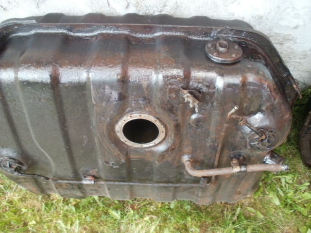

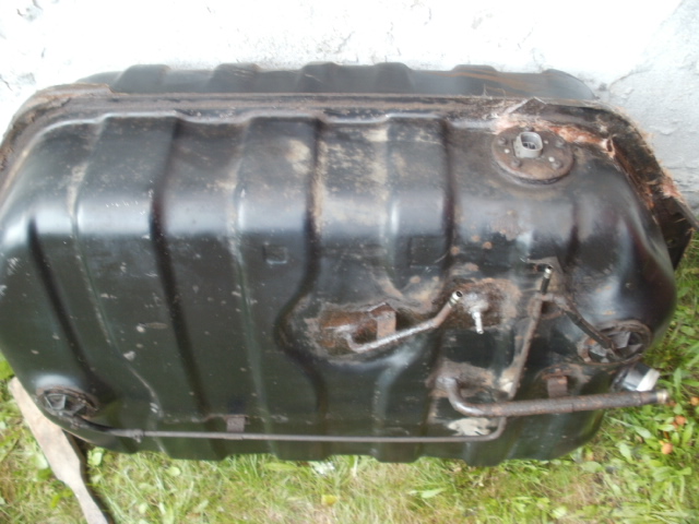

Postprzez Tomkin » 26 mar 2015, 23:49
Jako że niedawno przyszło mi rzeźbić zbiornik paliwa do mojego czołga,a stałem się posiadaczem obu typów zbiorników,więc zamieszczam oba typy dla potomności i wyjaśnienia niektórych kwestii umiejscowienia rurek i flanszy na wyżej wymienionych :)21Zbiorniki różnią się umiejscowieniem pompy,rurek i flansz.Tylko rozmiary te same.
benzyna 2.JPG (161.57 KiB) Przeglądane 19478 razy
benzyna 1.JPG (170.37 KiB) Przeglądane 19478 razy
