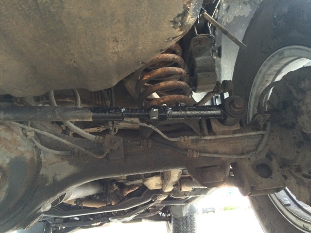

Przerobiliśmy oryginalny drążek panharda na regulowany, umożliwia zniwelowanie przesunięcia mostu po lifcie (dłuższe sprężyny +2").

Trochę inaczej to rozwiązałem. Mocowanie na moście jest o 8 cm przesunięte w górę, długość drążka pozostaje bez zmian.

piotr R napisał(a):Trochę inaczej to rozwiązałem. Mocowanie na moście jest o 8 cm przesunięte w górę, długość drążka pozostaje bez zmian.
Też tak można - mocowaniem na moście albo regulacją panharda.

ważne żeby nastawy wróciły do oryginału :)2
teoretycznie lepiej podnieść lub obniżyć mocowanie aby panhard był jak najbardziej w poziomie (im większe kąty tym gorzej)
