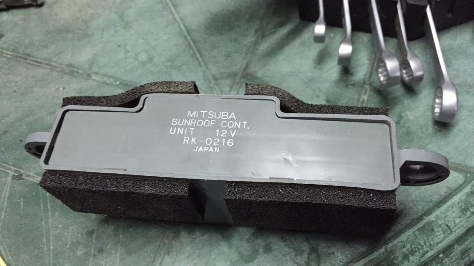

Witam,
Padł mi przekaźnik/sterownik szyberdachu (szara kwadratowa puszka, znajdująca się blisko silnika szyberdachu pod podsufitką z na samym końcu auta).
Takiego sterownika nie moge znaleźć nigdzie.
Czy ma ktoś pomysł jak popodpinać przełącznik szyberdachu i te kable z tyłu żeby to działało na krótko/ bez tego sterownika ?
Pozdrawiam,
hagy
Re: Szyberdach na krótko?
Postprzez wojtekkk » 04 lip 2015, 07:27
otwórz to badziewie i lutownicą popraw luty - wszystkie po kolei - u mnie zadziałało
Postprzez hagy » 09 lip 2015, 12:59
dzięki wojtekkk pomogło :)
