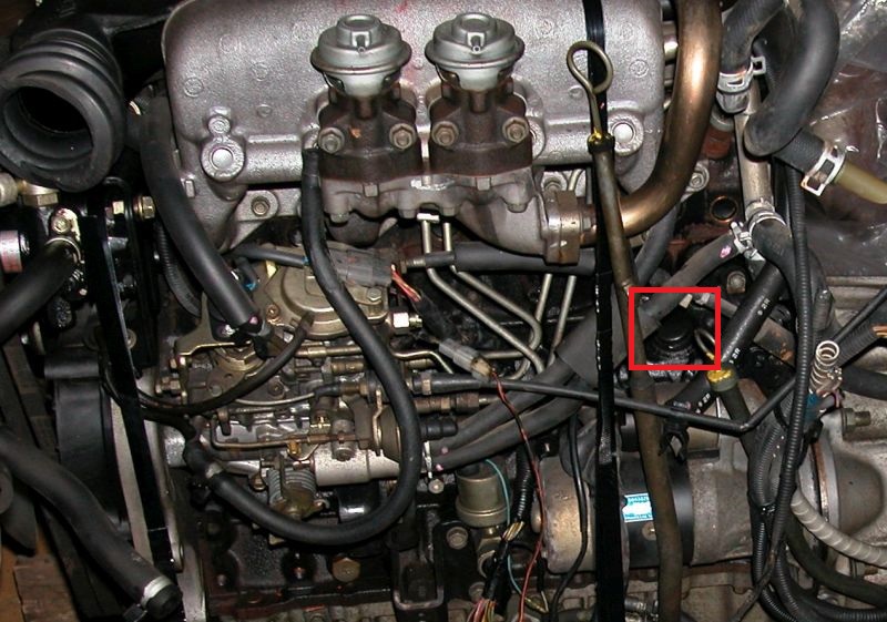

Zabrałem sie za montowanie defy. tylko teraz trzeba wiedziec gdzie taka grzałke zamontowac. W zestawie ze 40 instrukcji do roznych aut, ale ani do 3VZ-E w 4R ani 4JG2 w Trooper niestety zadnego opisu ani obrazka. Lakoniczny wpis w tabelce - ze pasuje do tego modelu i tyle. Gdzie szukac broku do montazu grzałki?
Re: Grzałka DEFA Trooper

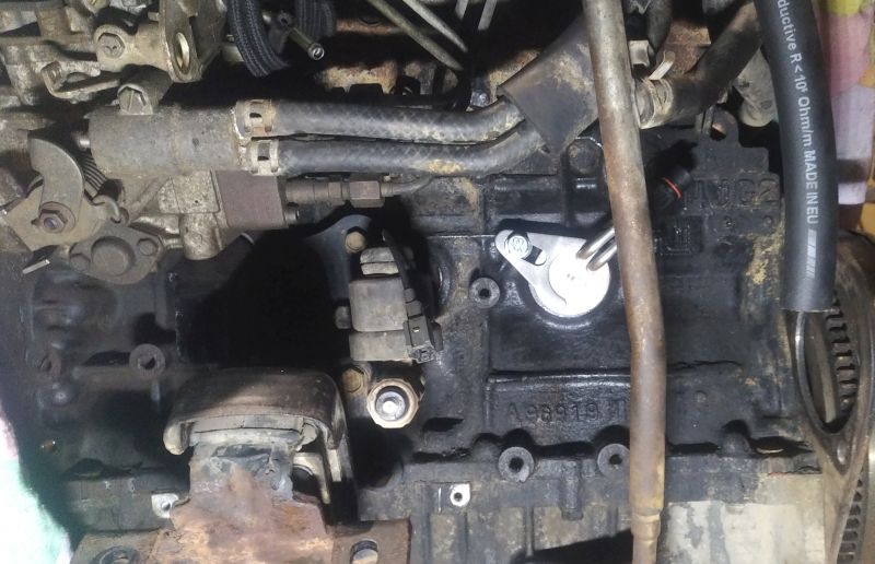

Postprzez Jake » 12 lut 2021, 02:19
Po nieco przydługiej prokrastynacji grzałka w końcu zamontowana. Służy do tego 3 brok po lewej stronie silnika (obok rozrusznika), zaznaczony na zdjeciu ponizej.
4JG2 Defa.jpg (170.09 KiB) Przeglądane 19629 razy
Sam montaz grzałki to bułka z masłem. Ale wybicie broku... Uch, skubany sie mocnoprzyzwyczaił... półtorej godziny uderzania, młotkowania, podważania, nawiercania i dopiero raczył wyjść. Skutek uboczny - obity kciuk. :?
Wyglada to tak:
