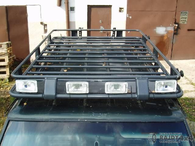

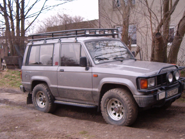

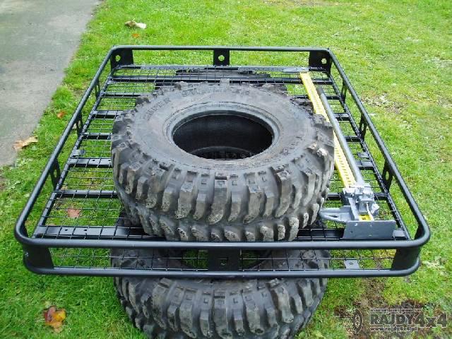

Przyklad platformy (kosza bagazowego) montowanego do oryginalnych otworow (sa pod listwami podluznymi).

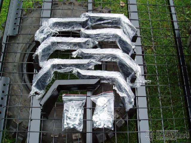

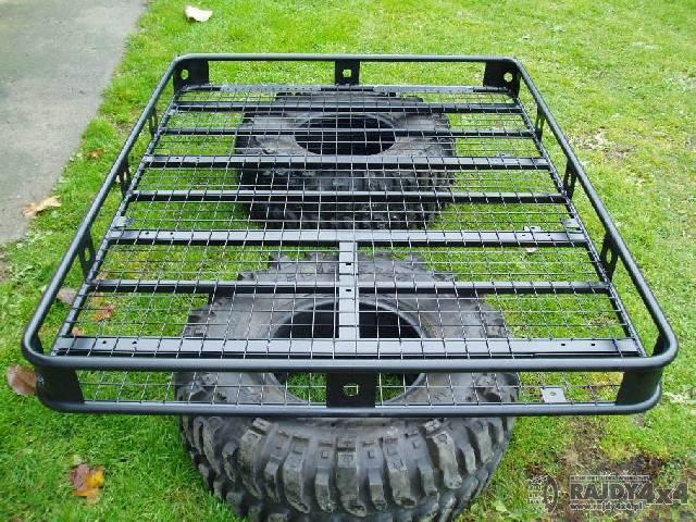

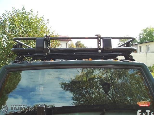

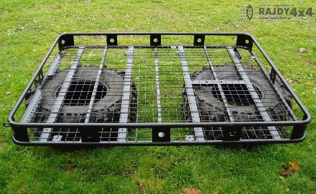

Przyklad innych platform:
Fabrycznie nowe platformy sa dostepne tylko w USA, Australii, Malezji Indonezji itd
Czy ktos przymierza sie do tworzenia platform tego typu we wlasnym zakresie (nie chodzi mi wlasne projekty typu 3belki wzdluz 3 wszerz :) i final ), lub wie kto by sie tego podjal?

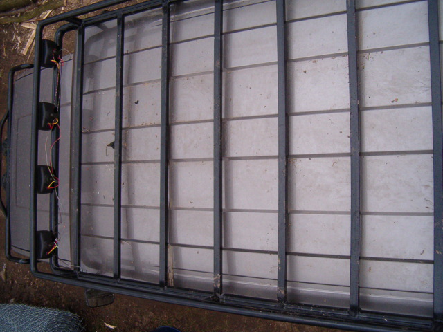

ja coś takiego sam uspawałem i jeżdzę z tym od roku i się nieźle sprawdza
woziłem na dachu około 200 kg i troopek przeżył
troche rurek 42, troche 35, pare kolan hamburskich, no i pare godzin w garazu

Dobrze to wygląda. A jaki ma spód? Masz moze fotke bez ładunku? Te rurki są alu?

Postprzez pafel » 17 sty 2009, 23:48
wszystko jest stalowe
jutro cykne fotki i wrzuce na forum
całość jest niestety dość ciężka - około 50 kg, ale naprawde jest to b.solidna konstrukcja

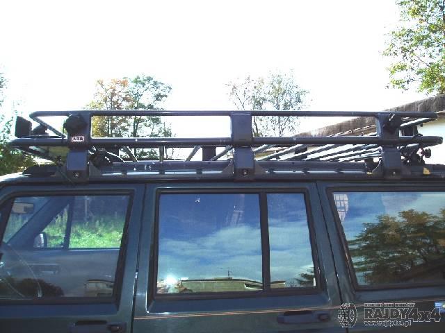

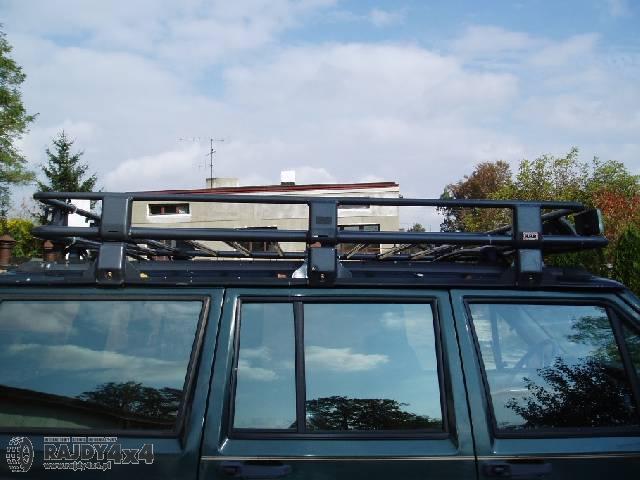

Podczas dzisiejszych porządków na dysku znalazłem stare zdjęcia ściągnięte z Chermolowej strony:

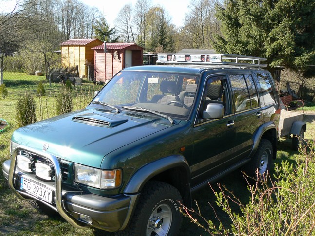

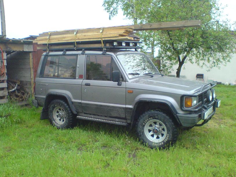

w wolnej chwili też zmotałem bagażnik
Monterey 3.1TD 1996r
33", zawiecha 2"up,buda 2" up
