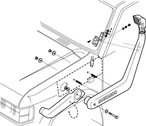

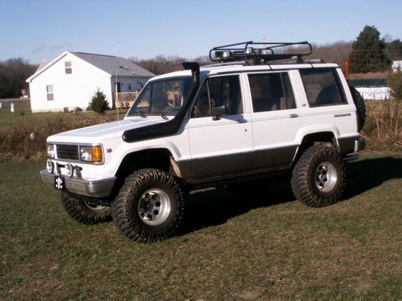

Są gotowe zestawy i na nich po części można się wzorować. Oto co znalazłem w swoich zasobach, co prawda do nowszego modelu, ale idea pozostaje taka sama. Dorzucam tez fotę ze snorkelem na samochodzie. Mam jakieś inne zdjęcia jak to wygląda w środku - mogę podesłać Ci na maila...
Isuzu Trooper 59.jpg (57.42 KiB) Przeglądane 52006 razy

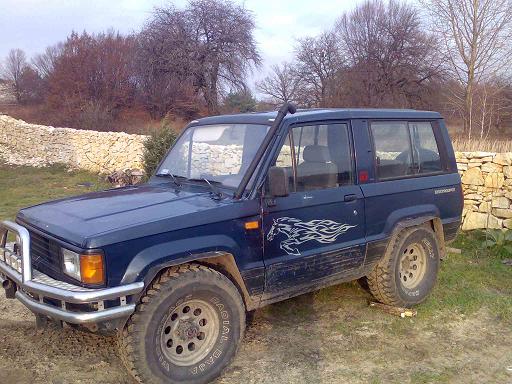

Postprzez pafel » 26 mar 2009, 19:47
zamontowałem w niedziele snorkla z allegro za 250 pln. wygląda całkiem całkiem. pod maską też nie było dużo roboty. jest zrobiony z włókna szklanego, co budzi mój nie pokój.

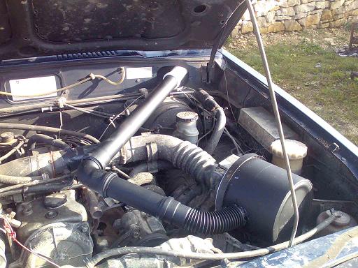

A oto mój snorkel za 50 zeta i wolne popołudnie potrzebne 1 rurka PCV 50cm 1-1m 3 kolanka jedno 70stopni i 2 90stopni oraz dwie rurki PCV elastyczne Można je zginać i to wszystko

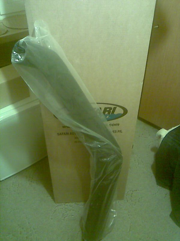

Wlasnie dotarla do mnie (i pewnie do kugela) paczka a w niej swiezutki Safari snorkel
Montaz juz niedlugo :)21

Postprzez marcin75m1 » 26 lut 2010, 16:53
Ile taka przyjemnosc ?

Dotarł, dotarł :D . W poniedziałek spadam na północ , ale nie wiem czy jeszcze przed wyjazdem nie zamontuję :lol: :lol: :lol: . Kupione(a raczej wyczekane ) w TERENOWIEC.PL- za jakieś 1400 pln.Towar jeszcze czuć Australią :D

Dokladna cena to 1116zl netto (1361brutto). Fakt, ze zamowilem je przed grudniem.
W zestawie wszystko, doslownie wszystko co potrzeba do montazu. Material jest naprawde solidny, juz testowany :D

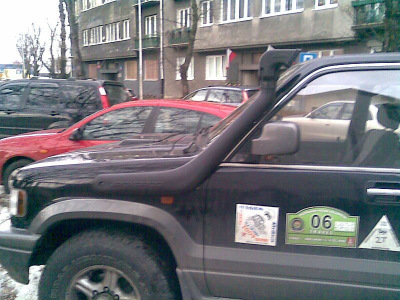

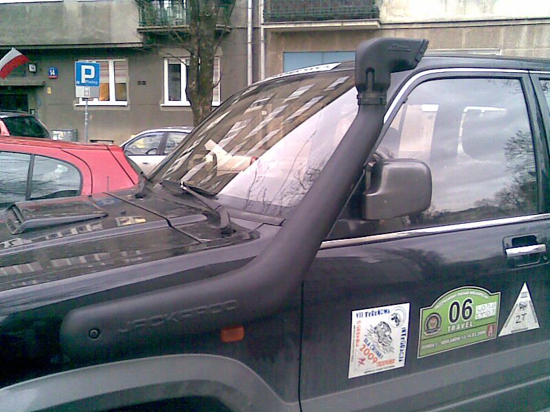

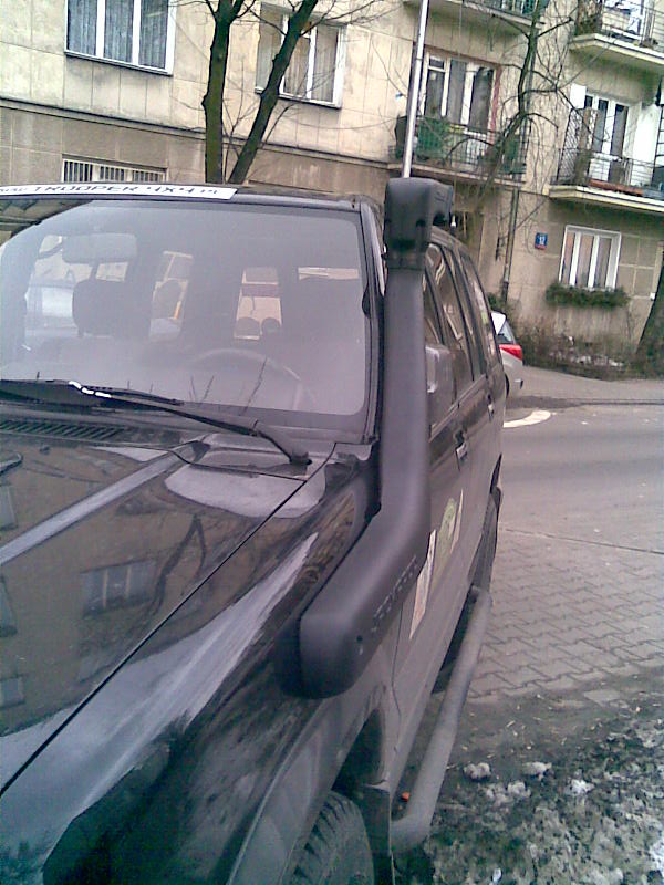

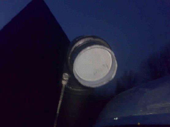

Postprzez Serg » 02 mar 2010, 17:59
Komin juz zamontowany :)21 (lepsze fotexy wystawie jak dorwie normalny aparat)
