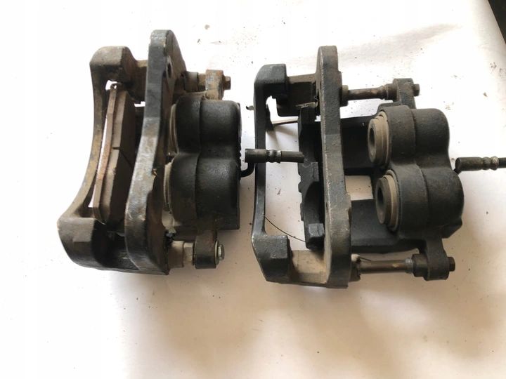

Taka mnie naszła dzis fantazja. Ciekawe czy dwutłoczkow zaciski z D-Maxa pasowałyby do Troopera...
https://allegro.pl/oferta/isuzu-d-max-2 ... 9261474569

Dopasować można bardzo dużo kwestia jarzma i felgi, pytanie po co? Wielotłoczki przede wszystkim równomierniej rozkładają siłę na klocku.
Żeby zwiększyć siłę hamowania to średnica tłoczka się liczy i w wielu osobówkach wymiana na taki zacisk dzięki ilości tłoczków da zwiększenie łącznej średnicy - efekt skali ;)
Jednak w Trooperze z przodu są tłoczki o dość dużej średnicy i wiele zacisków z kilkoma tłoczkami się chowa lub zysk jest mniejszy niż kosmetyczny.

Tak mnie ostatnio naszło, żeby spróbować polepszyć hamowanie w Troopku. Zregenerowałem już chyba wszystko i owszem, hamulce są trochę lepsze, ale jednak wciąż to tylko spowalniacze. Czy ktoś z Was widział gdzieś konwersję na tarcze i zaciski przednie z D-max? Z tego co się orientuję to jest tam tarcza 300mm zamiast 280mm i zaciski dwutłoczkowe. Z tym, że nie zamierzam nic motać przy hamulcach! Interesuje mnie tylko czy da się zamontować zestaw jarzma, zaciski, tarcze z D-maxa do Montka, bez żadnego spawania itp. Domyślam się, że nikt tego u nas nie ćwiczył, ale może gdzieś na innych forach itp komuś obiło się ...

Tez kiedys to rozkminialem, nawet pisalem na forum to sie ludzie dziwili. Sa dwa patenty, zacisk z D-Maxa wydaje sie najabrdziej oczywistym rozwiazaniem, zdaje sie ze nawet to mierzylem i rozstaw i srednica otworow pasuje. Na Planetisuzu z kolei natrafilem na inny patent, z jakiegos GM, tez bolt-on, bez przerobek. Poszukam!

da się w zasadzie to jest ten sam most tylko z większymi hamulcami,
tarcze kotwiczną jeszcze musisz mieć bo masz inne osadzenie zacisku z tego co pamiętam, ale to w razie czego można dorobić prosto
seryjna felga z montka wchodzi bezproblemowo do Dmaxa, mam na nich zimówki :)21 zresztą nowy dmax w biedawersji wychodził na takiej samej stalówce jak alus w trooperze, alus 17
oprócz średnicy ma takie same parametry jak trooperowa 16
a co do GM to pewnie silverado bo to ta sama platforma co Dmax i MUX, jeszcze jakiś jeden pojazd był dzielący części z nimi nie pomne już teraz co
a hamulce w D-maxie są zdecydowanie lepsze niż w montku, zdecydowanie ;)

zwał jak zwał, chodzi o element montażowy zacisku do zwrotnicy, w trooperze i w dmaxie są one zespolone jako jedno ze zwrotnicą,
tylko problem w tym, że w Dmaxie może być delikatnie inna niż w trooperze, jeśli zacisk podchodzi plug&play pod to co jest w troopie to gites, wsadzić tylko większą tarcze i po sprawie, problem jeśli jest deczko jednak inna

Okej! Mowisz o mocowaniu jarzma zacisku, to insza inszosc, ja zrozumialem ze chodzi Ci o oslone, ktora w sumie nic nie robi. No tutaj istotny jest offset i rozstaw otworow i o dokladnie o to nam chodzi - zeby pasowalo plug&play. Bez ciecia, spawania i grubych przerobek.
Niestety nie mam wiedzy odnosnie D-Maxa, trzeba by pomierzyc albo najlepiej miec taki zacisk w reku i zalozyc testowo do troopera. Znalazlem juz informacje o ktorej mowilem - bezproblemowo podchodza zaciski z 2004-2008 Chevroleta Colorado. tu do poczytania watek: https://www.planetisuzoo.com/threads/du ... ns.149001/

Yup, ale nie sadze zeby to bylo zle. To nie sa male tarcze. goscie opisuja 20% przyrost efektywnosci hamulcow.
Gdyby Colorado to bylo to samo co D-Max to chetnie przetestuje na swoim aucie ten patent gdzies w sierpniu/wrzesniu, jak bede konczyl ogarniac auto.
Nawet moge sie pokusic o zrobienie jakiegos wiarygodnego testu na rolkach i/lub na zamknietej drodze z pomiarem drogi hamowania przed i po modyfikacji, bo mam teraz swiezy komplet wszystkiego w ukladzie hamulcowym i ewentualna roznica bedzie wynikala tylko z typu zaciskow. To bysmy mieli realistyczny oglad na to czy to ma sens.

2004-2008 to poprzednia wersja d-maxa, tam jest taki sam zaawias i taki sam hamulec jak w trooperze, nic się nie zmieni
po 2012 roku są dopiero sporo większe hamulce

Po pierwsze NIE MAM zaciskow z D-Maxa, bo jakbym mial to juz dawno bym je przymierzyl i jesli pasuja - zamontowal.
Po drugie to miras rozkminia temat, ja polaczylem temat z moim tematem o tym samym z przed lat
Po trzecie - wiemy na 100% ze zaciski z Colorado pasuja plug & play. I maja TAKIE SAME tarcze jak Trooper.
Tylko Colorado w Polszy nie wystepuje, a D-Max owszem. Wiec rozkminiamy czy zaciski z D-Maxa tez podejda plug & play. Jesli jest tak jak mowisz - czyli zawiad jest identyczny i mocowania jarzma tez sa takie same jak u nas to jestemy w domu. trzeba kupic i zamontowac. :)2

No i wytrwalosc jest wynagardzana:
http://www.twistedandes.com/foro/showth ... p?t=113124
Zaciski z D-Maxa sa plug&play. ;)
