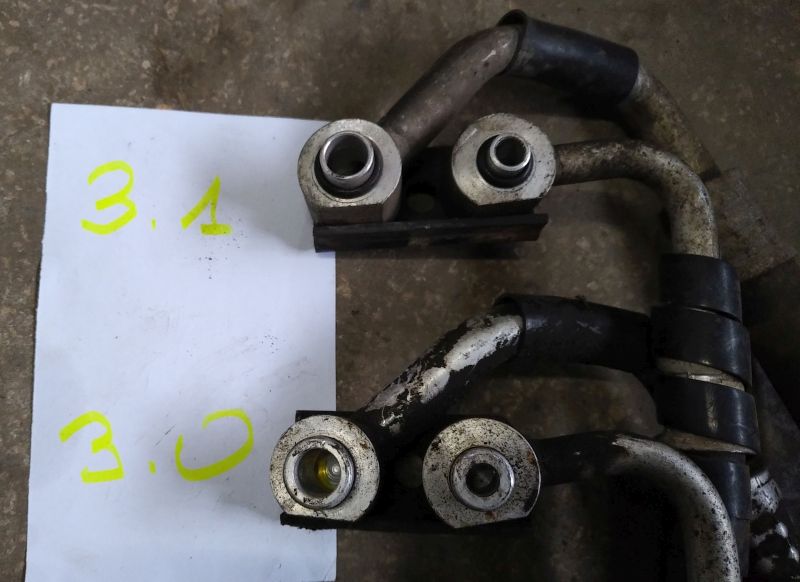

Postprzez Jake » 20 paź 2021, 23:40
Tak bez kontekstu, ale znalazlem plik na dysku, moze sie kiedys komuś przyda.
Stopka sprezarki z 3.0 nie pasuje do sprezarki od 3.1. Tu widac roznice.
Linie wysokiego cisnienia mozna przelozyc od 3.1, pasuje plug & play, linia niskiego cisnienia ma inny gwint na parowniku, wiec trzeba przekuc przewód, uzywajac koncowki od 3.0 z jednej strony i 3.1 z drugiej.
