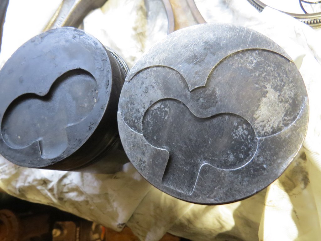

Tłoki od lewej 4jg2 i podobno 4jg2
Tłoki od lewej 4jg2 i 4jx1

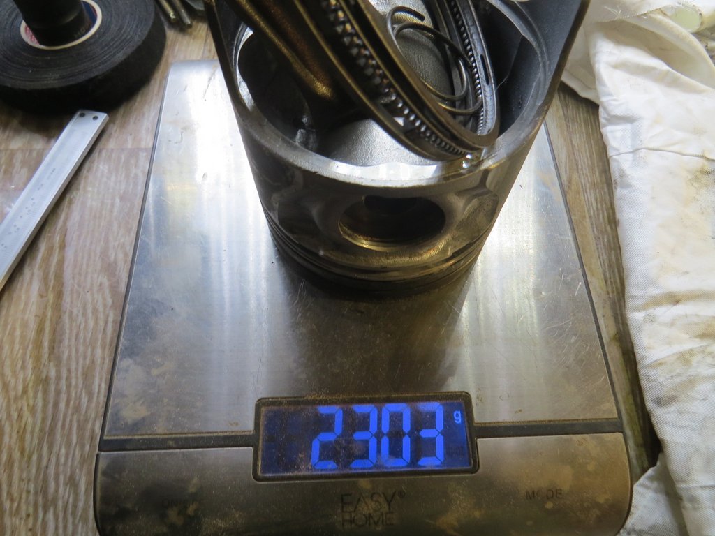

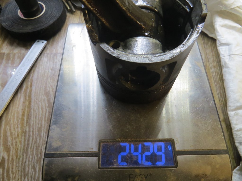

Honker pisał, że odchudził układ korbowotłokowy 1500 gram. Poważyłem 4jx1 i 4jg1 i wyszło jakieś 130 na zestaw czyli razem około 550 gram, więc brakuje mi kilo ;)
4jx1:
4jg2:
