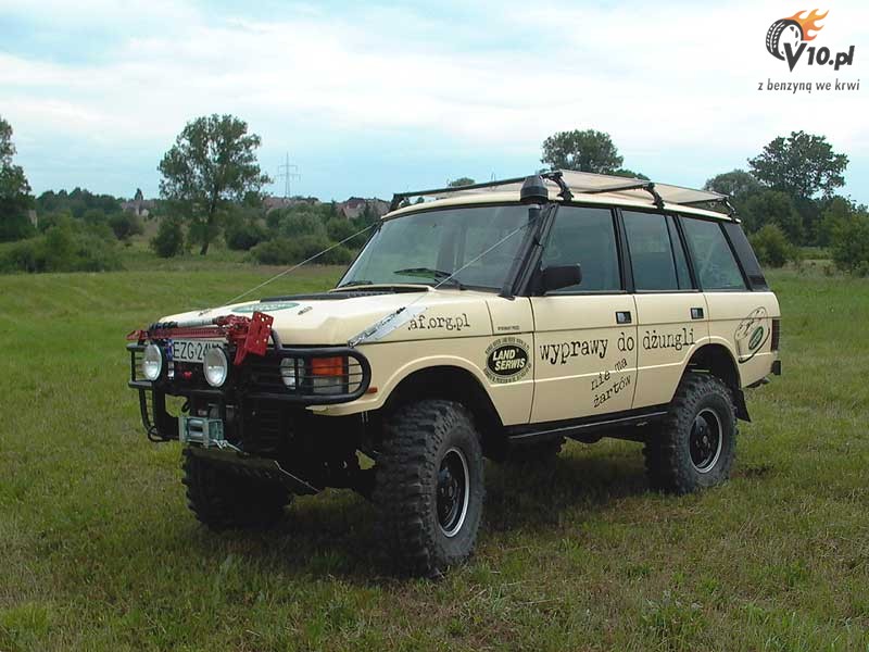

witam!moze mi ktos podpowiedziec jak najlepiej je zamontowac ,by mozna bylo je szybko zamontowac lub sciagnac? :?:

Najprościej linki z haczykami i do naciągu śruba rzymska. Musisz przymocować jeszcze "oczka" aby haczyki miały o co się trzymać. Jeśli masz grill to najlepiej do niego, na przy dachu możesz na przykład zamontować pałąk bagażnika i do niego. Poszukaj na zdjęciach w necie, powinieneś coś znaleźć...
Na szybko:
http://www.extrem4x4.pl/mambots/content ... 50-wn7.jpg
http://www.extrem4x4.pl/mambots/content ... 50-wn1.jpg
http://www.v10.pl/archiwum/4x4/range_ro ... ory_01.jpg

Tylko pamiętaj z linkami samochód nie przejdzie przeglądu i policja dowód zabierze!!!
Ale sam też bede montować, ale zrobie na karabińczykach małych, żeby demontować

dzieki za info.!tez myslalem o karabinkach.jesli linki zamocuje na dachu a drugi koniec do przedniego orurowania to nie pozrywaja sie? orurowanie mam przykrecone -zderzak-rama.a zauwazylem ze rury i buda zyja swoim zyciem!

wiesz że odciągi są niezgodne z prawem?
przy kontroli policja ma prawo zatrzymać Ci DR

Dlatego nie sa na stałe, tylko zaczepiane haczykami na kangurze i naciagane srubami rzymskimi. Tak, ze mozna je szybko zdjac przy wyjezdzie na droge.

Wiesz że buda chodzi osobno a rama ze zderzakiem osobno ;) Ja montuje zaczepy bagażnik/błotniki ;)

Oczywisci ze tak. Ale buda w stosunku do ramy nie chodzi o 50cm w te i wewte, przy maksymalnym wykrzyzu to jest jakies 2-3cm, a ja nie zamierzam naciagac linek na sztywno jak struny fortepianowe. Mocowanie do blotników to imho bardzo słaby pomysl, bo blacha tam jest miekka i delikatna i duza galaz wyrwie mocowania i/lub pognie nam blotnik. Mocowania bullbar / bagaznik sa na tyle mocne ze nawet grube galezie nie beda straszne, a w razie bardzo jakiegos super mocnego strzału zerwie sie najslabsze ogniow czyli sama linka, nie uszkadzajac samochodu.
