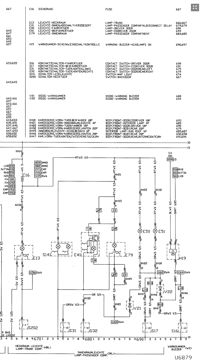

Ja akurat lubilem te lampki drzwiowe i te w podsufitce, poszedlem nawet o krok dalej i przerobilem te kolo lusterka zeby wlaczala sie razem z pozostalymi. Natomiast jest znacznie, znacznie prostszy sposob na ich wylaczenie niz kombinowanie z bezpiecznikiem i zasilanie pozostalych pod-obwodow na okolo. Otwarcie drzwi = podanie masy na przewod idacy do lampek. Wszystkie 4 wlaczniki drzwiowe sa polaczone rownolegle - schodza sie w jednym punkcie a nastepnie rozgaleziaja na poszczegolne drzwi. Mozna znalezc ten punkt i tam zalozyc prosty przelacznik ON-OFF, ktory wylaczy wszystkie lampki na raz jednym kliknieciem. Mozna tez zalozyc przelacznik ON-OFF-ON, z jednej strony podac stala mase, z drugiej sygnal od przelacznikow drzwiowych - wtedy mozemy dodatkowo jednym kliknieciem wlaczyc swiatlo w aucie bez otwierania drzwi (zakladajac ze lampka przy lusterku jest zmodzona po mojemu).
W przejsciowce jest to zielono-czerwony przewod na pinie numer 2 w zlaczu XH21 do lampki w kabinie i przewod zielono-bialy na pinie 5 kostki XH47 do lampek w drzwiach, niestety nie mam schematu do przedlifta, wiec musisz sam szukac... Ale naprawde polecam to zrobic tak, niz kominbowac na okolo z odcinamiem calosci zasilania z tego bezpiecznika i osobnym zasilaniem pozostalych obwodow... AntiTheft to akurat dla mnie bylo upierdliwe paskudztwo i u siebie sie go pozbylem - zeby go obejsc de facto wystarczy zmostkowac dwa przewody we wtyczce modulu - po temacie.
Zalaczam schemat obwodu lampek z 96r - wiem ze nie bedzie pasowal do Twojego auta - ale przynajmniej bedziesz mial oglad jak to jest przemyslane. W polifcie z jakiegos durnego powodu nie ma lampke na tylnych drzwiach - stad jest dioda V21, ktora powoduje ze otwarcie tylnych drzwi zapala lampki w podsufitce ale nie zapala lampek w drzwiach. W przedlifcie tej diody albo nie bedzie, albo beda dwie, osobno na przod i tyl (nie wiem, malo jezdzilem przedliftami).
Gdybym mial poprawny schemat moglbym Ci na czerwono naniesc na nim zmiany ktore dalyby efekt zgodny z opisem, ale jesli schemat nie pasuje to chyba nie ma sensu...

Co do dzialania parami - pisalem o tym, ze chociaz nie wiem tego z praktyki to mam takie przypuszczenia ;) Te obwody i tak sie schodza w jednym miejscu zeby zalaczac lampke w podsufitce, po prostu po drodze sa diody spolaryzowane zaporowo. Pisalem o tym, ze w polifcie jest tylko jedna, bo nie wiedziec czemu zniknely tylne lampki, natomiast przedlift majacy wszystkie cztery - bedzie miec dwie diody.
