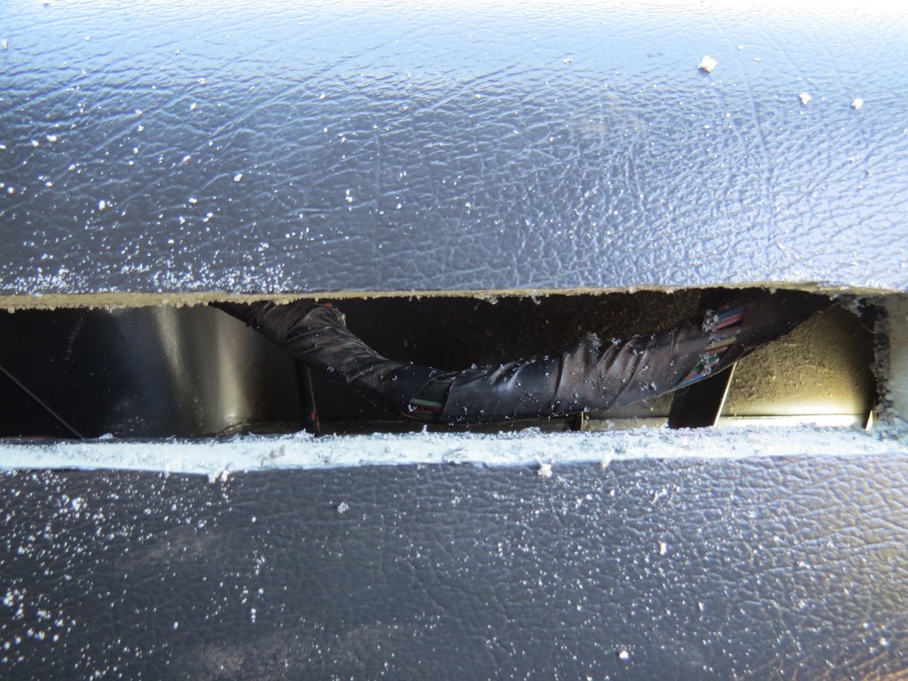

Jak widać na fotkach poniżej dziś zamontowałem sobie cupholder :)21 Wydawała się prosta robota a jednak było trochę zabawy. Najpierw wyciąłem otwór, tak trochę na czuja bo dostęp od środka jest słaby jak nie tragiczny. Victorinox z piłą jest do tego idealny! Trzeba tylko uważać na wiązkę. Po wycięciu było zdziwko bo okazało się, że po lewej stronie przeszkadzała rura nawiewu. Nie da się przesunąć w prawo bo tam jest metalowe wzmocnienie zamka od schowka, wyszło mi około 5mm od uchwytu. Trochę oszlifowałem uchwyt ale wciąż czepiało więc podgrzałem tą rurę małym palnikiem i rączką od śrubokręta uformowałem tak, że jest git, wchodzi na styk :D Te rury są zrobione z miękkiego plastiku i dość łatwo jest to formować. Na koniec kątowniczek i mocowanie na wkręt do rury nawiewu. Została mi jeszcze jedna rzecz do zrobienia, trzeba przedłużyć przewody od podświetlenia schowka.
Leszek jest zadowolony ;) ale trochę mi się nie podoba kąt, mogło by być bardziej w poziomie za to kolor pasuje idealnie.

O rany, a ja sie zastanawialem dlaczego jak sie kupuje uzywane samochody to sa pelne takich dziwnych patentow na blachowkrety i gwozdzie i dziur w desce....
Przeciez jest ori miejsce na kubek miedzy fotelami kolo h.recznego.

Przykro mi, że Ci sprzedali auto z gwoździami ;)
Ja z tym uchwytem mam bardzo pozytywne wspomnienia bo wstawiłem identyczny w poprzednim aucie. A ten między fotelami jest jest ok tylko tam zawsze coś jest.

Niby duże auto, a schowków jak kot napłakał. A cupholder zamontowany jakby miał tam być fabrycznie :)2
