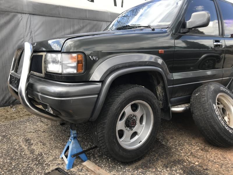

Tez wole miec cos przewymiarowane niz na styk. Mowisz, ze 6T bardziej gabarytowo pasuja do naszych autek? A te na fotach to wlasnie 6T?
Re: Wysokosc od ziemi do mostu | Kobyłki
Postprzez Legend » 07 lut 2022, 19:09
na focie jest 6T - i przy nim spokojnie się pracuję, nawet gdy mocno podnoszę przeciwległą stronę - to moment, gdy spory cieżar pojawia się na stronie pozostającej na ziemi. Mam tez 4T, ale są lichutkie i praktycznie ich nie używam
Postprzez Jake » 07 lut 2022, 20:09
Dzieki, to chcialem uslyszec. Zdecydowane, kupuje 6T.
