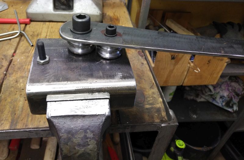

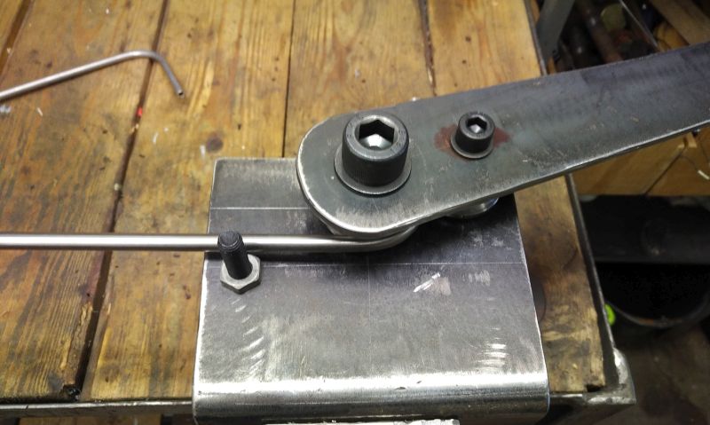

Jakis czas temu pisalem, ze potrzebuje wygiac rurki paliwowe z nierdzewki na nowe króćce do baku. Znalezienie kogos kto to dla mnie zrobi okazalo sie graniczace z cudem, zakup gietarki aburdalnie drogi, wiec stwierdzilem, z trzeba cos na szybko zrobic.
Materiał to kawałek ceownika z ktore wycialem podstawe, arkusz blachy na raczke, dwie rolki, dwa łozyska, 3 sruby i kilka popołudni pracy. Koszt ~100zł, glownie ze wzgledu na to ze nie mam wlasnej tokarki i musialem zlecic wytoczenie rolek. Pozostałe prace - DIY. Jest kilka detali ktore zrobilbym lepiej robiac ja jeszcze raz, ale ogolnie - gietarka dziala swietnie. Matryce w rolkach sa na rurke Φ6mm i Φ8mm - najczesciej potrzebne. Pozniej fotki.

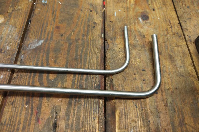

Postprzez miras7 » 13 paź 2021, 13:58
Dobrze to wyszło. Na tej cieńszej nie widać nawet minimalnego spłaszczenia przekroju

Postprzez Jake » 13 paź 2021, 20:04
Mogę Ci wygiąc, pozyczyc w sumie tez, jak wezmiesz na siebie koszta wysyłki. No i mysl o rabacie na lampy :D

Postprzez Jake » 14 paź 2021, 01:37
Próbowalem recznie. Załamuja sie. Trzeba by wypełniac piaskiem, uklepywać, zaślepiac końce, giąc delikatnie po trochu.... nie dla mnie takie pitolenie.

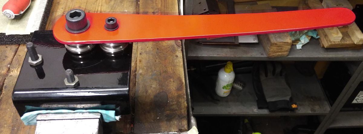

Postprzez Jake » 17 gru 2022, 04:32
Przy okazji malowania innych rzeczy gietarka dostala lakierowanie proszkowe. Wyglada fajnie, chociaz na plaszczyznie roboczej lakier na pewno sie nie utrzyma za dlugo - obedrze sie po pierwszych kilku razach. Ale cos za cos - w garazu jednak jest troche wilgoci i po pol roku zaczela ja brac korozja, wiec sie zlitowalem.
