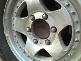

wrzuć fote przynajmniej, może coś sie wymyśli :)2

Postprzez Tomkin » 16 sty 2012, 00:28
coś nie mogę sobie dać rady ze wstawianiem fotek :)2

Re: TO CHYBA ISUZU
Postprzez pocieszny » 16 sty 2012, 01:07
ręki sobie nie dam uciąc ale wygląda na mitsu Pajero
śruba ma taki kołnierz który wchodzi głęboko w felgę, dopiero później się rozszerza na \/
tylko inny gwint mitsu ma 1,50 Montek 1,25
w większości sklepów z szepejem kupisz :)2 najlepiej by było sobie wziąć i sprawdzić od razu czy pasuje, ja w jednej musiałem toczyć śruby były o milimetr za szerokie na kołnierzu :)21
