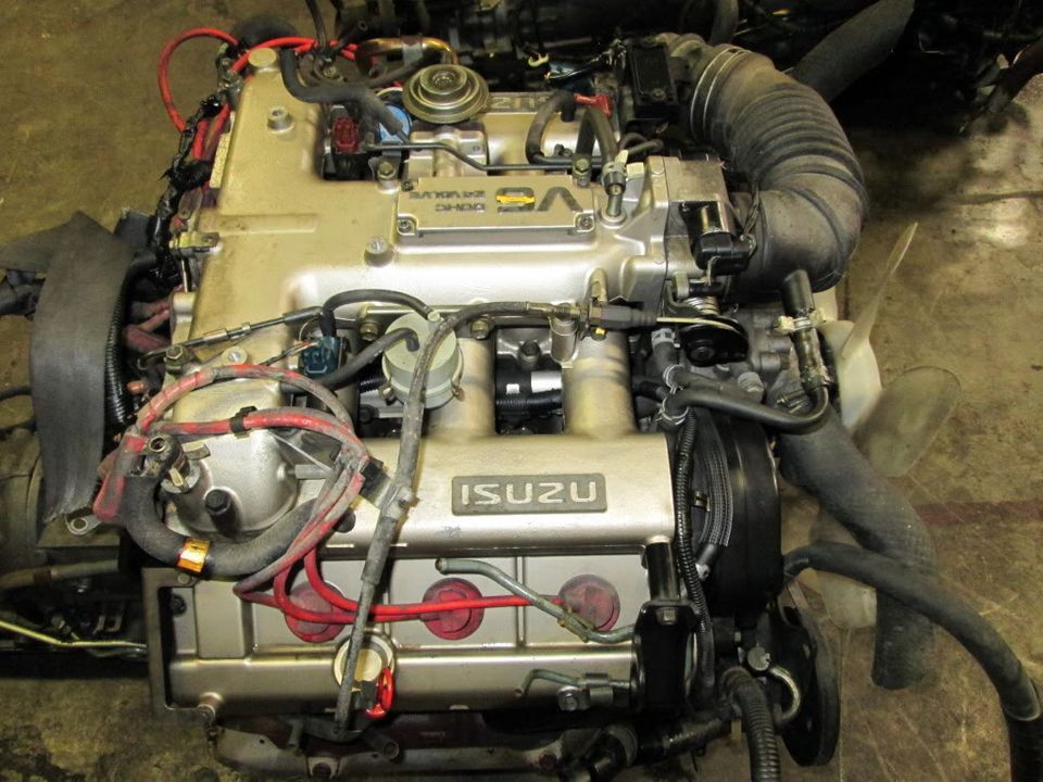

Zupełnie z innej beczki - dlaczego w 3.5 jest całkowicie inny kolektor dolotowy? W 3.2 jest dosc prosty, w 3.5 mam dziwne bulwiaste kształty i krzywizny. Czy porty w głowicach sa takie same i to kwestia nowej koncepcji w projektowaniu kanałów dolotowych i/lub jakichs szczegółów czy to kwestia innej budowy głowic i koniecznosci dopasowania sie do tego?
Re: 3.2 6VD1 vs 3.5 6VE1
Postprzez Quentil » 20 sty 2020, 01:34
Nie wiem, ale 3.2 DOHC też ma bałwanka i pozostaje taki kolektor do końca produkcji.
Postprzez Jake » 20 sty 2020, 02:29
Wlasnie nie, bałwanka ma tylko 3.5 i 3.2 z Froty - a to jest de facto prawie to co 3.5 tylko z mniejszym wykorbieniem wału = mniejszy skok tłoka, a wiec i mniejsza pojemnosc.
DOHC w Trooperze ma jeszcze inny kolektor - ale ten typ jest zamienny z tym z SOHC - znow, nie wiadomo dalczego były inne.
