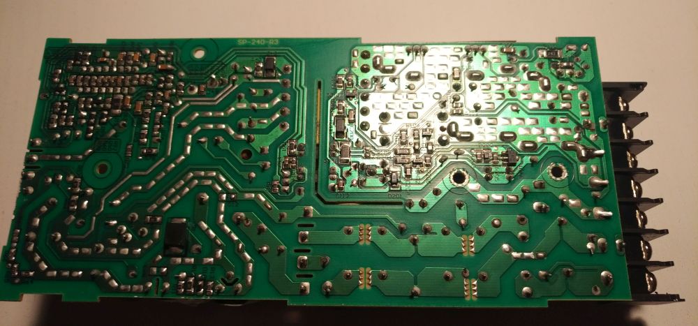

Przyszly... bo w koncu kupilem dwa. W tej cenie kusilo wziac i piec, ale nie ma sensu mnozyc bytow ponad potrzeby. I tak mam jeden na zapas.

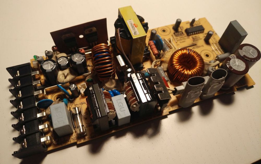

Jeden od razu rozebralem, zeby zobaczyc jak jest zbudowany.
Elegancka przetwornica impulsowa
Plytka jednowarstwowa, ladnie poprowadzone sciezki, soldermaska, na uwage zasluguje calkowita separacja stron wysokiego i niskiego napiecia. Nawet uklad regulacji napiecia jest na oprotriakach zeby nie tworzyc zadnych polaczen miedzy stronami. Sprytne!

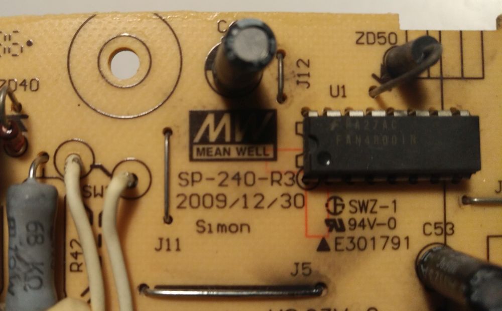

Data produkcji 30/12/2009. 13 lat.
I nie widac sladow zuzycia. Nie mam przy sobie miernika pojemnosci, ale trzeba by przemierzyc elektrolity, przemyc plytke z kurzu, dac nowa parte termoprzewodzaca na polprzewodniki wykonawcze i plan jest zeby wrzucic to w nieco bardziej estetyczna obudowe tego typu, zeby mozna bylo postawic ja na biurku:
