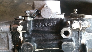

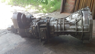

Postprzez kuba1991 » 17 cze 2014, 13:39
1

Postprzez kuba1991 » 17 cze 2014, 13:44
kuba1991

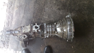

Re: Czy skrzynia biegów benzyny pasuje do disla
Postprzez kuba1991 » 17 cze 2014, 13:48
aa

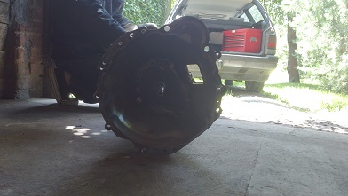

Postprzez kuba1991 » 17 cze 2014, 13:50

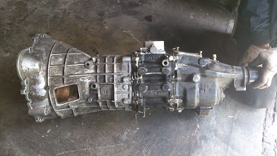

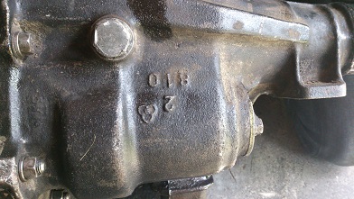

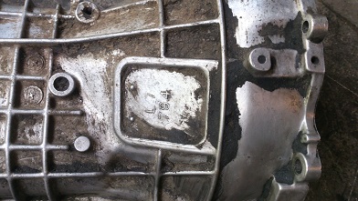

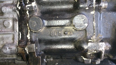

Zrobiłem zdjecia kazdego numeru na skrzyni.
kuba1991
Posty: 12
Dołączył(a): 15 cze 2014, 19:50
Postprzez krystian83r » 17 cze 2014, 21:07
Skrzynia ze zdjęcia wygląda identycznie jak moja od 2.2 TD

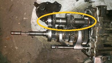

Mam dwie takie rozebrane na części :) jak byś pokazał na zdjęciu o który wałek Ci chodzi dokładnie to sprawdzę w jakim stanie są moje.
Jak jest to ten na którym mamy tarczę sprzegła to oba mam rozdupcone.

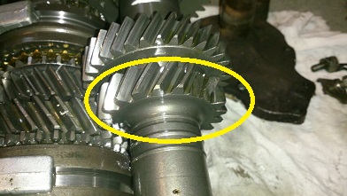

Postprzez kuba1991 » 19 cze 2014, 10:48
Potrzebuje Wałka zaznaczonego na zdjeciu :)

Postprzez 0goly » 19 cze 2014, 11:07
mam taki wałek,policz zęby na każdym trybku od lewej strony powiedzmy
Postprzez kuba1991 » 19 cze 2014, 14:52
To tak : 37 - 33 - 20(tam gdzie mi sie ułamały) - 17
Postprzez 0goly » 20 cze 2014, 22:36
moj wałek ma odpowiednio 37-31-20 i 16
Postprzez kuba1991 » 20 cze 2014, 23:27
W takim razie skrzynie sie różnią. Liczyłem pięć razy i wyszło mi tyle ile napisalem... :-/ . W obu skrzyniach masz taką samą liczbę zębów ??

Postprzez 0goly » 21 cze 2014, 20:14
liczyłem i roznia sie dwa tryby wiec sa inne przełozenia z tej mojej skrzyni
